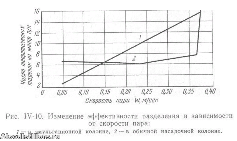

Kusnezov Oleg ©:
при выходе из предзахлеба разделение падает резко.
Правильно - график гласит следующее: макс - плёнка, потом резко падает в промежуточнм и турбулентном и опять растёт в предзахлёбе. Читай сообщения выше.
Что за график? Очевидно, что не этот
Классическая картинка из учебника - скачкообразный рост эффективности при выходе из пленочного режима
Что не ясно?
Мне все ясно, хотел ваше мнение услышать.
    size: 155.59Кб type: png
С уважением, Олег Кузнецов.

Kusnezov Oleg ©:
Там изображен рост эффективности разделения при переходе в предзахлеб.
