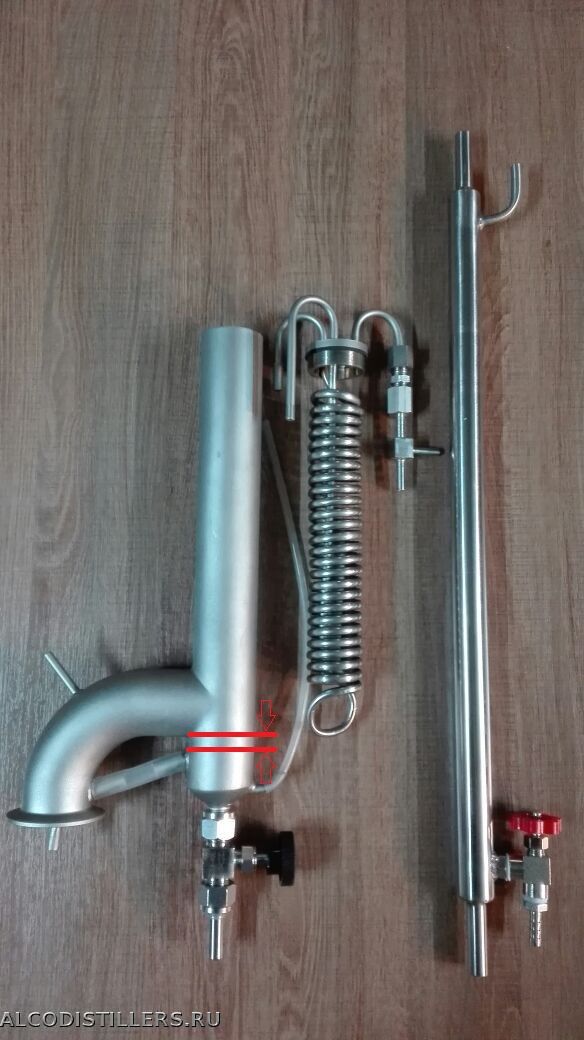

Доброго времени суток уважаемые форумчане. Наигравшись с сухопарниками созрел проект по чертежам гуру форума,дай вам бог здоровья. Итак данные: димрот 3,5 м. Куб 25 л. Тэн 3 кВт труба 45 ,планирую две царги Рк 130 см. Бк 70 см. Все из нержавейки сварено аргоном. Выкладываю на суд уважаемого сообщества то что получилось. Ваше мнение важно,все будет учтено,критикуйте. Есть вопрос,был ли у кого опыт с насадкой из титана,кто что думает,работать будет? За ранее всем благодарен.

Nois, технически хорошо сделано!
Желательно любой элемент из меди в колонну, обсуждался многократно (Димрот, например, если колонна нержова).
Затем это расстояние (судя по фото) также недостаточное. (Какой объем?):
Титан .... титан - очень инертный материал, но дорогой. Нет, ну можно из золота, платины  *CRAZY*

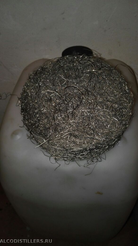

такой кругляш.
Объем буфера 60 мл. Расстояние от возврата до патрубка 20 милиметров. Титан халявный.

Принято считать что объём буфера должен быть 30-40мл
Расстояние от возврата думаю всё-таки маловато я бы раза в2 увеличил, мочалки наверное всё-таки будут лучше кто-то на форуме уже пробовал стружку из нержавейки надо поискать

Nois ©:
S = π r2
V = Sh
V = 29 мл (если стенка трубы 1,5мм)
Если есть точный регулятор мощности, то держать предзахлеб в этом диапазоне удастся, но лучше объем увеличить. Тем, что на фото, будет очень тяжело, но возможно (у меня, на данный момент такой же РМ, но данный объем 50 мл - периодически приходится регулировать, а на 29 мл будет еще труднее)

Nois ©:
Титан халявный.
Титановую стружку в руках не держал, но ИМХО ее будет достаточно сложно распределить равномерно. Я продал бы титан и за те деньги купил бы мочалок (с которыми работать легко) на всю жизнь (еще и деньги остались бы)

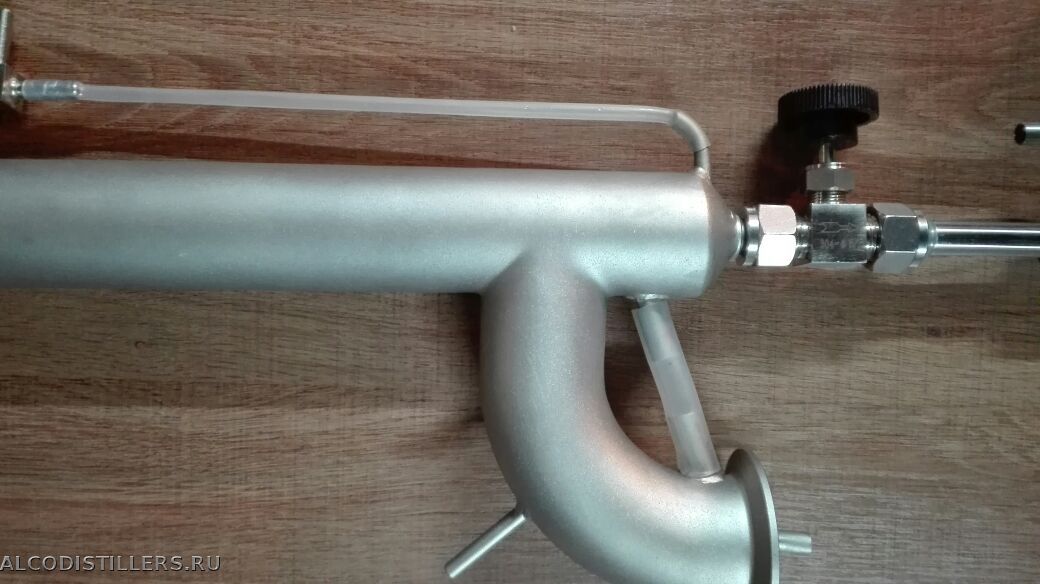

Учел,что еще по конструктиву не так? Говороте не стесняйтесь.
Re: Рк и Бк 45/130 с титановой насадкой
Nois ©:
по конструктиву
Ябы всё-таки чуть увеличил расстояние от паропровода до трубки возврата,но это имхо!
Селеконка толстостенная натянута,на фото расстояние кажется малое,труба 45 мм.объема хватает,да и возврат 8 мм.не даст колонне захлебнуться. А на практики будет видно.
