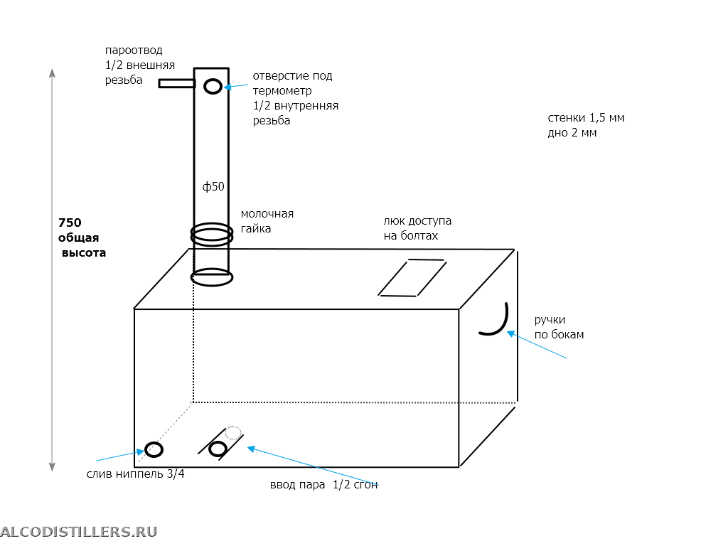

в процессе чесания остатков волос на голове задумался о размещении сливного крана в прямоугольном баке. чем ближе к углу  - тем меньше несливаемый остаток... или треугольник какой вварить изнутри.
эскиз дистиллятора. высоту бака не помню - достался почти готовый только дно приварить. высота ограничена вытяжкой. укрепление СС не актуально. в крайнем случае сделаю новую царгу.
осталось дождаться болтов и в работу.
Может в дно? С поворотом на 90. А куб на ножки.
139 (2017-10-11 09:33:18 отредактировано Konster)
Re: Дневник. автор Konster
в первую очередь буду газом греть на плите. поэтому расположение такое (две самые мощные конфорки и дно 2мм). ввод от парогенератора "про запас".
