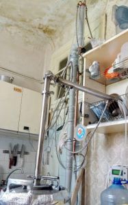

Уже несколько месяцев нахожусь на форуме .  Результатом этого присутствия конечно стало постройка РК 42. Изготавливал все не спешно, прибегал к услугам знающих людей и в феврале месяце все заработало. Результатом был положительно поражен!
Огромная благодарность Ивану, за труд, информацию и создание ресурса!  Участникам форума , спасибо что отзывались , благодаря этому все и построил.
Краткое описание; труба медь 42Х1, дефлегматор однорядный медь 6мм, длинна 380мм, высота колонны 2370мм, царга 1200мм, соединительные элементы конические нержавеющие на резьбовых зажимах. Охладитель медь 22мм, трубка медь 8мм. Кран отбора латунь, втулки второпласт, япония, случайно купил на питичьем рынке). Куб нержавейка 32 литра, два тэна 2,2 квт, 1квт. За регулятор мощности и автоматику Огромное спасибо Николе!
Пароводяной котел, собран из двух пивных кег. Купил готовым.
Дистиллятор, куб 22 литра работает на газу , к нему устанавливается бражная колонна с дефлегматором навитым из 6мм медной трубки на 54мм нержавеющую трубу. Охладитель 7 трубный , остался как и куб от отцов.
Все что советовали на форуме в процессе строительства приобрел, рефрактометр, спиртрометры, Ph метр, TDS метр. Воду использую из осмос фильтра.
Вот такая вискикурня , благодаря вам, получилась!

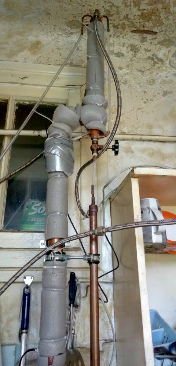

А что у Вас с телеметрией и автоматизацией? Вижу в углу коробчёнку похожую на ардуино :). Сами писали скетч или здешний, с форума? Или это вообще не от РК?

Автоматизацию я приобрел у Николя. Ардуино с датчиком давления, двумя температурными датчиками и клапаном отбора, реле регулятор тэна. Регулятор мощности РМ 2 и термореле на котел для управления нагревом сам прилаживал, но не без помощи Николя.
. Прекрасный человек! Во многом помог .
