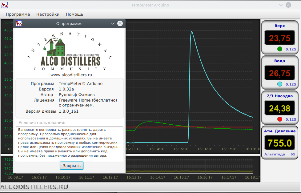

d.styler, а минусовое значение можно заложить в альтитуду? Ну типа в кратере ректифицирую... может получится подогнать значение ближе к реальному... Если ставлю -10 получается 0.0 на мониторе.
Если геморой - пофиг... датчик точно глючный, проще новый купить.
Да ге нормальный-то?
Да я имел в виду, что у меня тоже программа повела себя так, как у тебя, если туда 9000 забить!
альтитуду вколотил 9000 метров...
Мля - советчик... Вколотил тоже - мама родная!! Ка начал скакать от 133 до 855.... Потом ввел 57 снова - устаканилась. Зависонов нет.
Такая же фигня... Но это стандартный алгоритм - я его не придумывал...
А у меня 2 с лишним тыщи показало и клина дала, точнее не совсем, очень сильно затормозила Прикольно, да?
Чую, щас все 9000 начнут вколачивать и пробовать эффекты
Тады и не надо трогать, просто заменить надо датчик. Китайцы подсуропили..
А у меня высота 625м. Если альтитуду не трогать, показывает близко к правде, а вводишь поправку-брехня.
Еще сделал округление температуры сразу при получении от ардуино - то есть теперь и дисплей и график показывают одинаковое округленное значение. Я думаю так правильно будет.

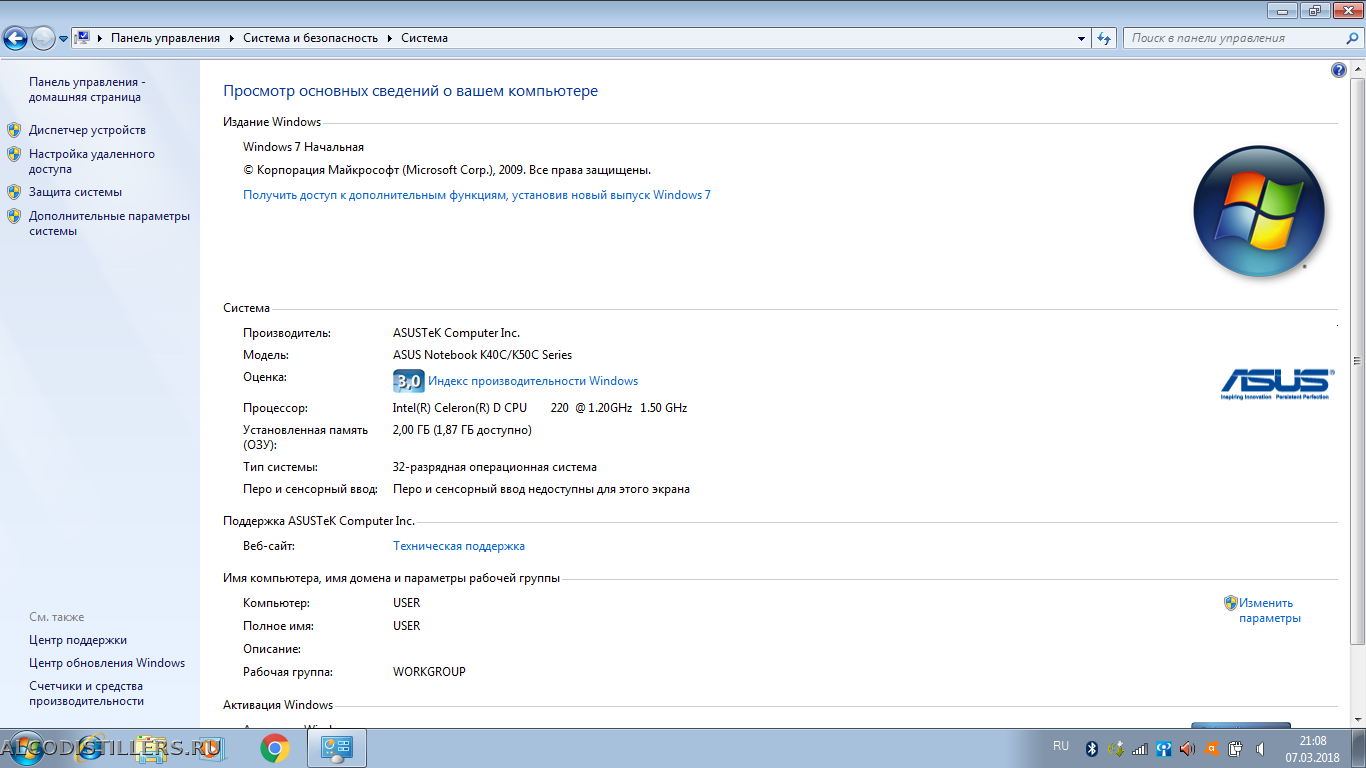

Danil, при 1,87Гб свободной памяти там можно 2-3 ТМА запустить в полной UX обвеске...

Версия TMA 1.0.32 доступна для скачивания.
Изменения:
Уменьшено использование CSS в отрисовке интерфейса. Должно повлиять на исполняемый размер программы.
Теперь установленная точность округления для температурных датчиков распространяется и на график
Для графика изменен минимальный диапазон температуры с 10*С до 5*С
