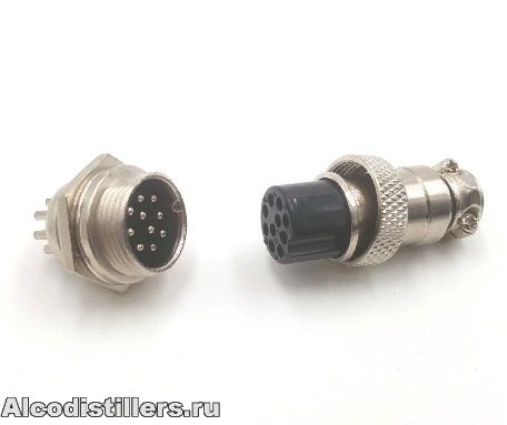

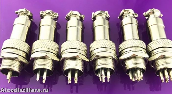

вот такими пользуюсь на датчики и на клапан
Именно такие приобретал изначально, но в итоге места в задуманном объеме им не нашел
Только клапан на таком "висит", и надо признаться, что меня раза 3 уже стукнуло 220В (клапан был не подсоединен) при его касании пока занимался настройкой и наладкой
220В
Не, 220 как-то боязно на такой разъем "сажать". У меня 12В клапан.
Я брал подешевле.
Серьезный подход...
дорогие наверное?
Около 50 руб за 3х контактный.
По моему эти разъёмы не очень то подходят для 220 в.
Максимальное напряжение: 400 В
Макс ток: 5A
Выдерживать напряжение: 1200 В переменного тока.
Все зависит от качества монтажа.

Конечно на коробке стоит "папа", а "мама" на проводе )
Стучало во время проверки температурных датчиков, коробка была снята с РК, соответственно клапан не был подключен.
Когда все в сборе никаких проблем нет, ТЭН, куб, рк, клапан и радиатор охлаждения семистора заземлены.
При включении всей аппаратуры arduino почему-то сразу подает сигнал на включение обоих реле, и получается что данный разъем под напряжением и светозвуковой сигнализатор извещатель орет как потерпевший до подключения ТМАС... (все никак руки не дойдут воткнуть дополнительный прерыватель)
Кстати, во время последней ректификации не сработал клапан, он нормально закрытый, видимо перегрелся. Зазор у штока вроде нормальный, не понятно в чем причина, буду наблюдать.
Категорически неправильно.
Сегодня все спаял на Шилде от Димы Васильева
и где такой можно найти? )
Полностью согласен.
