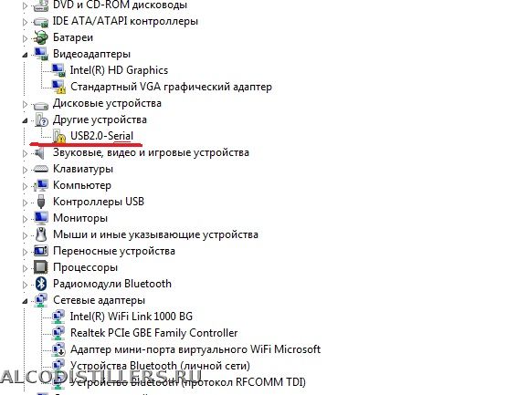

Gerundey, на сколько я понял, UART нужен только для настройки блютузмодуля, я его не трогал, но даже если и там что то слетело, то по шнурку тоже не ставится.
А могут ли дрова слететь с блютуз модуля?
Gerundey, вроде разобрался, но сейчас пока гоню, ничего делать не буду....Все отложил на завтра.
Я вообще не могу понять - про что разговор-то? В любой оси на блютус никаких дров не требуется - стэк поддерживается самой осью...
Так можно каких то деталей - что и где не встает и как вообще соединение происходит...
Он
Не,я про себя имел ввиду! По началу было и по блютуз и по шнурку,а теперь только по шнурку
Толян, а какая винда? Версия?
И потом - если ТМАС запустить и в компе открыть поиск устройств блютус - что нибудь находит?
d.styler, win7,
телефон видит, но не соединяется...
Толян, я весь проект в вин 7 делал - там все по умолчанию идет, походу вин дистрибутив кривой...
Тут у кого то было такое, что не работал блютус - какие то драйвера от тошибы что ли ставили... Поищи в этой теме - было...
