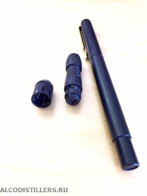

А я разорился на коннекторы для датчиков... пара розетка / вилка обошлись в 12 евро...  *RUS*  Взял 3...
А как называются?  O:)
1 306
Иван,
Binder 620 Series, 3 Pole Cable Mount Subminiature Connector Socket, with Female Contacts, IP67
Binder 620 Series, 3 Pole Panel Mount Subminiature Connector Socket, with Male Contacts, IP67

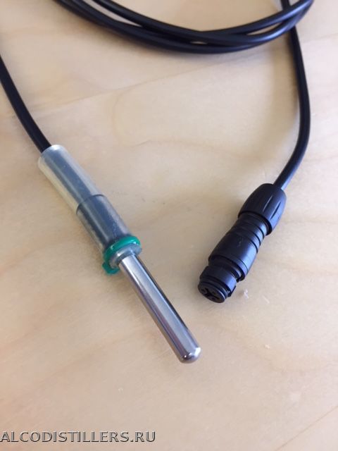

Ну вот вчера распаял коннекторы на датчики и на будущий корпус... Вот так примерно это смотрится
