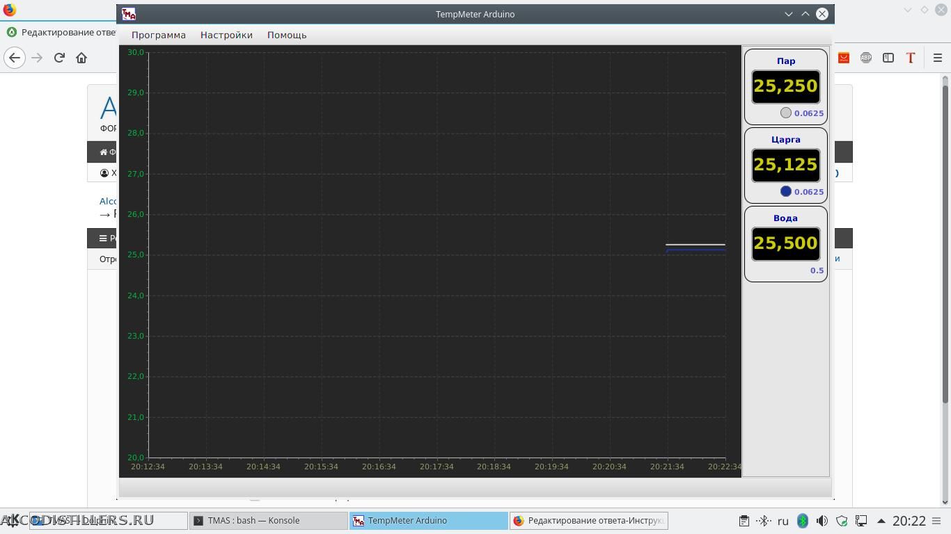

844 (2017-12-08 19:47:23 отредактировано valera)
Иван, да аст выдает ошибки. Ожидание ответа - ошибка. И так всегда. Первый раз аст моментально два экрана в терминала выдала, тма запустилась, датчики видны и работают. Примследующем включении аст выдает ошибки. Скрин выше в сообщении.
Всё пропаяно. Если б на скрутках, тогда да, сопли. Может ардуина навернулась или блютуз?

848 (2017-12-08 20:29:41 отредактировано valera)
Иван, просто включил, правда без вмр-180. Хотя я так делал не раз!
Точно где то в железе косяк. мож китаезы плохо пропаяли где. Боюсь отключать, вдруг не стартанет!
Три раза запускал программу - запускается и работает. Но как только переподключил питание ардуины, аст  с ошибкой.

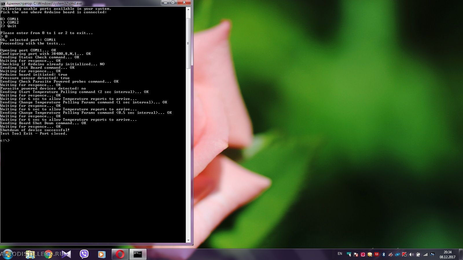

Подскажите, пожалуйста, сама программа тма без комплекса автоматизации запускается? Вопрос возник после того, как после воздушно-монтажной собранной схемы и успешного тестирования начал все собирать в корпус по постоянной схеме. Вначале программа вроде запустилась, но выдала чистый экран, без меню. А после перезагрузки и вовсе отказалась запускаться, только лейбл алкодистиллерс и дальше все. Протестировал устройство программкой ast. Не увидела ни одного датчика. Где косяк? Может есть какие нибудь мысли?
    size: 251.05Кб type: jpg
852 (2017-12-08 21:46:39 отредактировано )

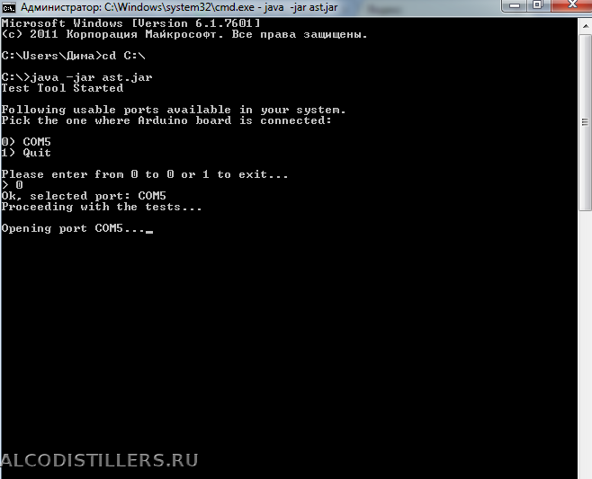

morqe, TempMeter для Arduino - описание программы пост 129
неподскажете, вот такая проблема- по кабелю все работает, а по блютуз на стадии проверки зависает на открытии порта
проверка  НС через монитор порта проходит нормально

Дмитрий Васильев, а блюпуп модуль настроен ?
854
Иван, да, все настроено, и на запросы отвечает как надо

Дмитрий Васильев , Спасибо, программа пошла, но датчики все равно ни один не видит. Значит, корявой пайкой все же сжег ардуину, больше мыслей позитивных нет.

Дмитрий Васильев, там вроде два порта должно быть при соединении, я честно говоря в виндой 6 лет не пользуюсь, вот так и не вспомню чего там и как.. погоди люди подтянутся. :)   Скорость модуля выставлена правильно на  38400?
На самом компе (на модуле самого компа) не нужно менять скорость...

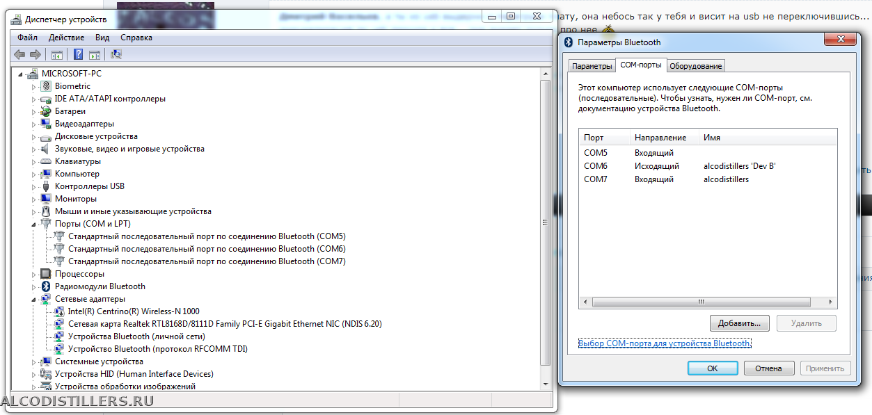

858 (2017-12-08 22:15:50 отредактировано Дмитрий Васильев)
Иван, у мну так ваще 3 порта появляется вместо 2х. Чё ща херня никак не пойму. Скорость 38400

Дмитрий Васильев, а ты из usb выдерни и перегрузи плату, она небось так у тебя и висит на usb не переключившись...  инициализация по usb прошла и все... она думает только про нее :)
860
Иван, я уже и перезагружал, и удалял- при добавлении устройства появляется 3 порта
