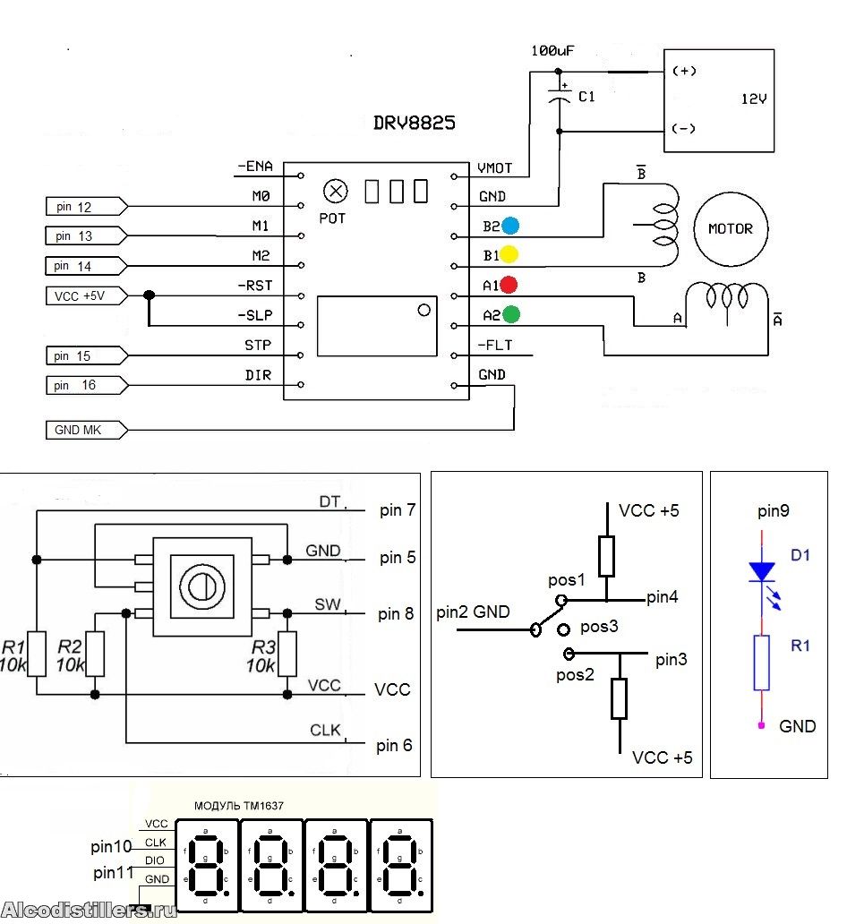

Мой вариант...
Тумблер трехпозиционный. Постоянно опрашивается в loop. 1-ая позиция - скорость отбора №1. 2-ая позиция - скорость отбора №2. Позиция "нейтраль" - опрашивается энкодер - скорость устанавливается оператором.
Задействовано прерывание таймера 1 для управления драйвером двигателя и морганием светодиода.
Всё с внешними подтягивающими резисторами.
Пины 2 и 5 используются в качестве GND для удобства монтажа разъемов.
Управление микрошагом и направлением вращения подключены, но не используются. В скетче калибровочного пересчета "паузы" в мл/час нет.
Для энкодера, таймера и дисплея используются библиотеки
Я не программист. Но как иллюстрация - возможно, вреда не нанесет .
// энкодер с 3 внешнми подтягивающими резисторами 10К
#include "GyverEncoder.h" // библиотека https://alexgyver.ru/encoder/
#include <TimerOne.h>
#include <TM1637.h>

Encoder enc1(CLK_EN, DT, SW); //экземпляр энодера
TM1637 tm1637(CLK,DIO); // экземпляр объекта типа TM1637
int const KOEFF_LED = 50; // отношение (нужно подобрать)скорости смены импульсов на двигателе и скорости мигания светодиода
int const REG_B = 2; // базовая скорость отбора "тела"
int const REG_H = 70; // базовая скорость отбора "голов"
byte inFlagSw = 0; // состояние тумблера
bool MICRO_STEP [3] = {0,0,0}; // задает микрошаг
bool DIRECTION = false; // направление вращения
// служебные переменные для прерывания по таймеру

Kusnezov Oleg, насколько я понял, от клапана ты не отказался? Чем не устраивает останов двигателя? Это равносильно закрытию клапана.
Четланин, от клапана конечно отказался (из скетча этого действительно не видно). Пока никак не определюсь как между электронными блоками связь организовать. Вариантов много... Пробую потихоньку , развлекаюсь .
работает зараза
