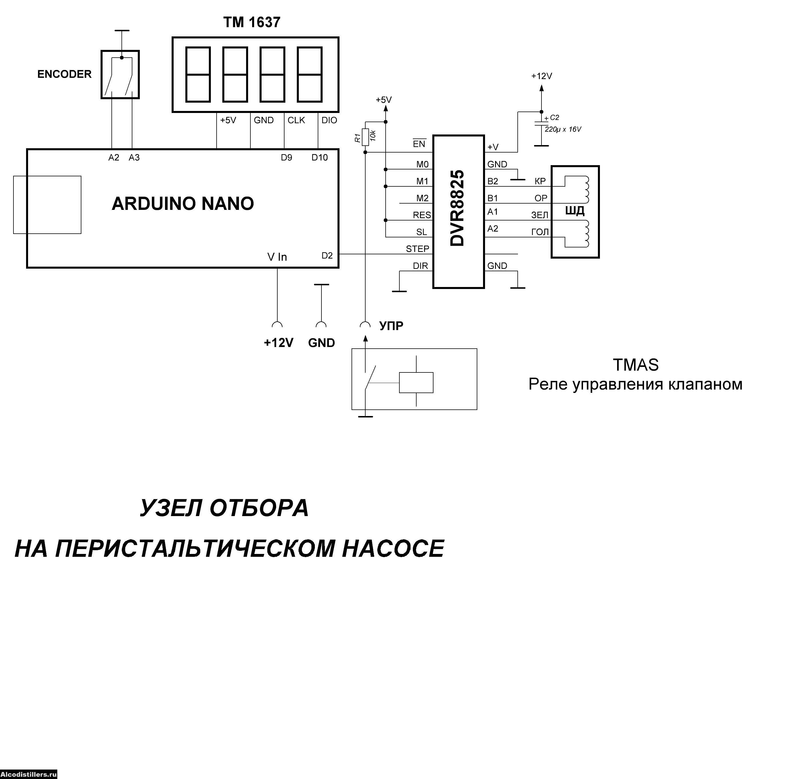

Димон и все желающие, делюсь своей схемой и скетчем. При включении устанавливается скорость отбора 10 мл/ч. Далее, вращая энкодер , устанавливаем желаемую скорость отбора. Шаг равен 10 мл/ч. Диапазон - от 10 до 2500 мл/ч. Схема собрана и опробована на воде. Как только прицеплю к колонне, обязательно выложу фото. Многие испытывают проблемы с клапаном, хочу вас обрадовать: он больше не нужен.

}Четланин, все здорово, но есть вопросы.
1. Весь комплекс отдельный от ТМАС, так?

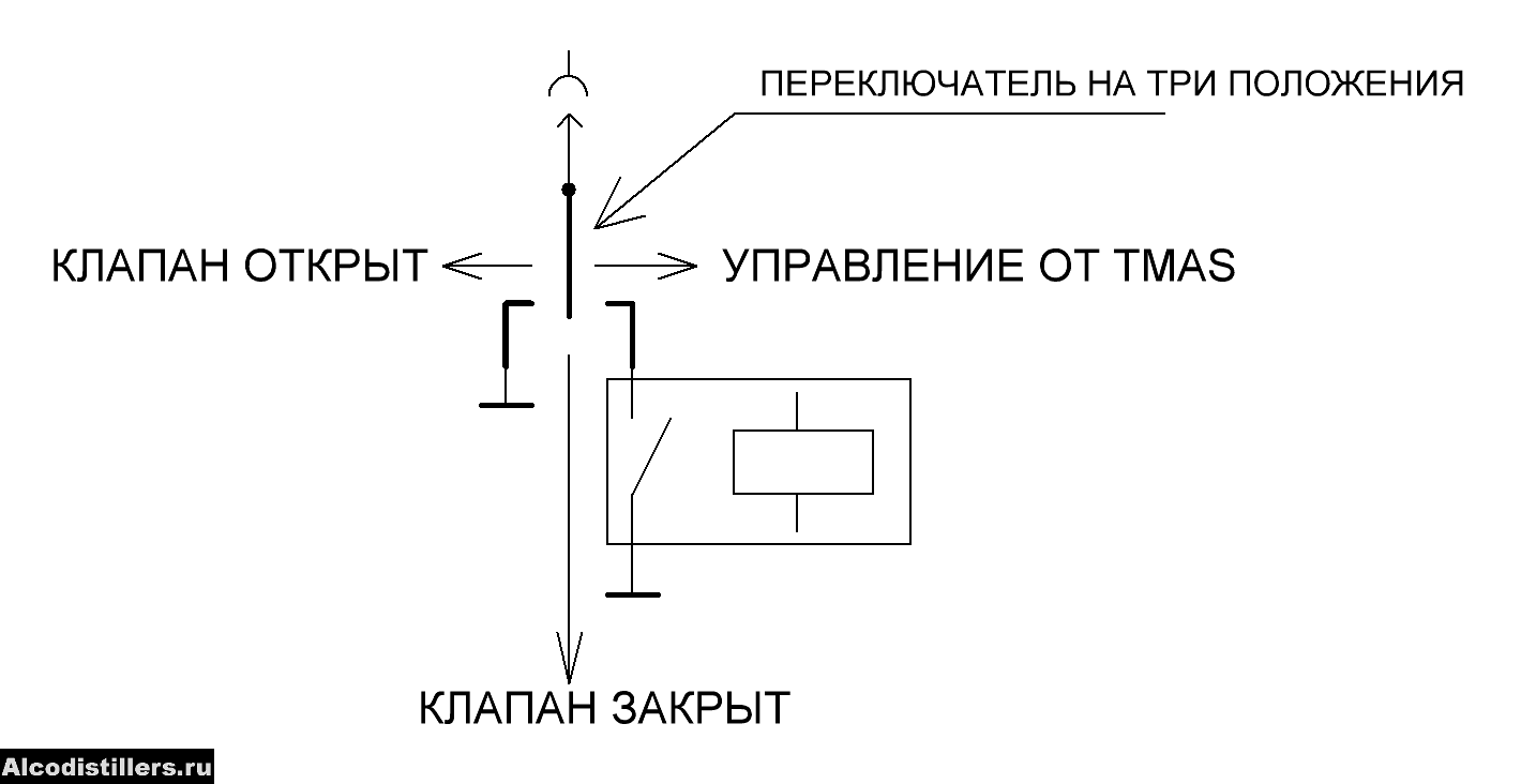

2. При включении отбор 10мл, и регулировка от 10мл. Надо бы иметь отбор = 0.
Я не совсем понимаю, как возможно при таких ТТХ отказаться от клапана и, что более важно, ручного крантика. Плюс, предусмотрены ли перспективы развития, описанные в последних постах стр. 3.
Возможно я не до конца понимаю работу системы, поясните плз более подробно.
А, пардон, понял про связь с ТМАС.
Значит, со стороны ТМАС система управляется как НЗ клапан.
Или все-таки как НО?
Питание +5В можно взять с той же ардуины?
И как калибровать? Если задержками в скетче, то укажите плз в пояснения эти каманды.
В том то и вся прелесть, что не нужно ни клапана ни крантика. А что бы иметь отбор равный 0, нужно всего лишь отключить реле находящееся на плате TMAS. У меня это реализовано с помощью переключателя на три положения: клапан открыт, клапан закрыт и управление от TMAS.
