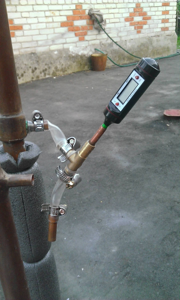

Здравия всем. Илья все с этого начинали, не с первого раза получаются достойные продукты. Вы прочитали, что когда-то и у меня были проблемы с температурой воды  на выходе. Изучайте посты дальше, там будут ответы на ваши вопросы. Главное условие не делать резких движений, соблюдать баланс в регулировках прочувствовать колонну и тогда все получится. И не зацикливайтесь вы температуре после дефа, чем вы ее измеряете, вы уверены, что термометр не искажает показания. Очень плавная регулировка охлаждения и не менее плавная регулировка нагрева, вот к чему вы должны стремиться. Кстати не увидел, чем вы манипулируете... Еще раз утверждаю, что и на такой малой колонне можно получать очень и очень достойные результаты, если мы говорим о качестве. Посмотрите Вадим П выкладывал анализ  из Лабы, все показатели в разы лучше Гостовских. Совершенству нет придела, удачи.
169
Re: Работа с бражной колонной
Спасибо за отзыв.
Ivanov & Co ©:
Чем вы ее измеряете, вы уверены, что термометр не искажает показания.
Температуру измеряю китайским термометром WT-1 установленным в шланг через тройник на выходе воды с дефлегматора. Вода течет очень медленно, есть предположения, что деф. не заполняется полностью и вода не обволакивает царгу.

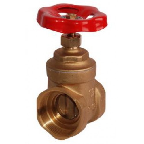

170
Илья ©:
кран типа заслонка
Я так понимаю, это шаровый кран? Очень плохо им регулировать, нужно ставить обязательно игольчатый, вот там плавность.

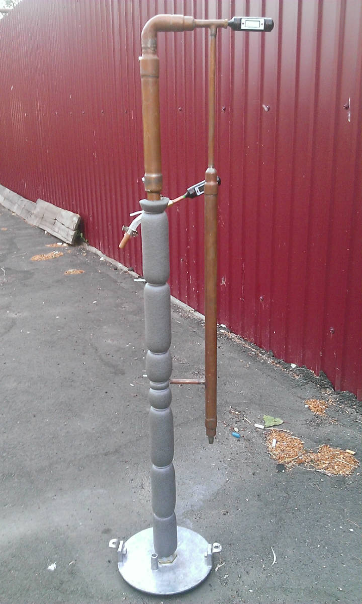

Илья ©:
Все старался делать очень медленно и плавно.
Хорошо бы фото посмотреть, а то гадаем на кофейной гуще.

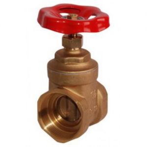

172
sklis_s ©:
Нет это не шаровой,я просто неправильно его назвал. Вот фото.
Добавлено: 2015-06-17 12:46:28
Игольчатый я найти не смог в своем городе, вот и подумал. что такой будет лучше шарового.
173
Илья ©:
Вот фото.
Я имел в виду фото всей колонны в сборе, хотя и сейчас уже видно что вам очень трудно получить баланс между нагревом и охлаждением.

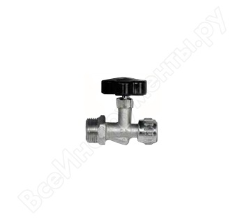

176
Задвижка была у меня раньше. Заслонка зависает, точной регулировки не достичь. Сейчас стоит кран с радиатора отопления, супер.
177
vcherkun ©:
Да действительно все так.
Заказал вот этот:
178
Ivanov & Co ©:
Вот пара фоток моего аппарата:
