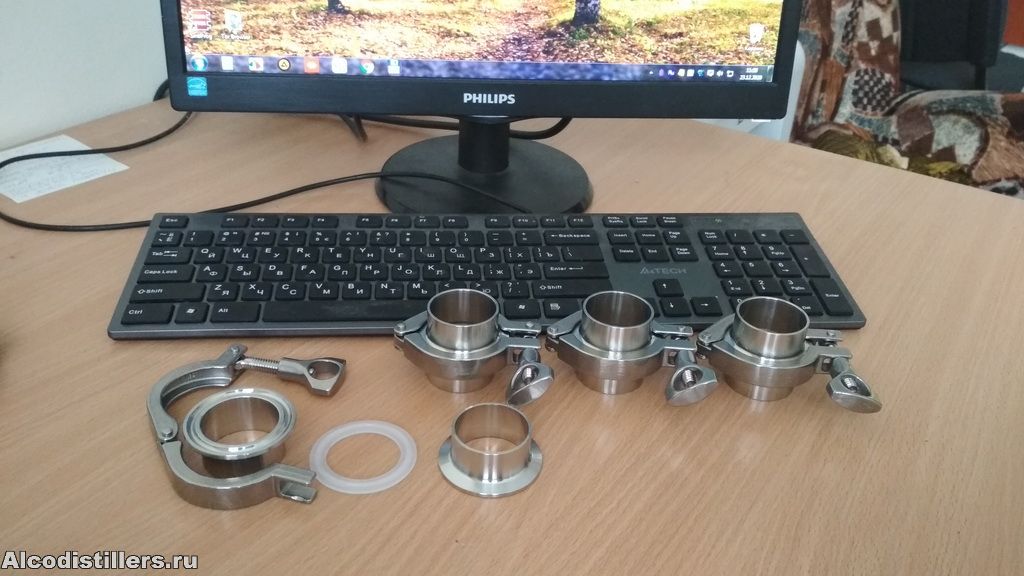

Печкин ©:
...Предварительно солод кондиционирую....
На пиво молоть буду, тоже так попробую.
Забрал только что клампы на почте.
Прощай фумка. Прощайте большие гаечные ключи. Скоро на моей улице будет праздник. *YAHOO*

TGV ©:
Главное теперь - чтоб залудились клампы хорошо. Тогда и припаять не проблема к медной трубе.

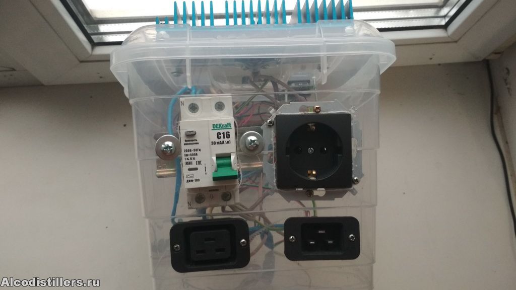

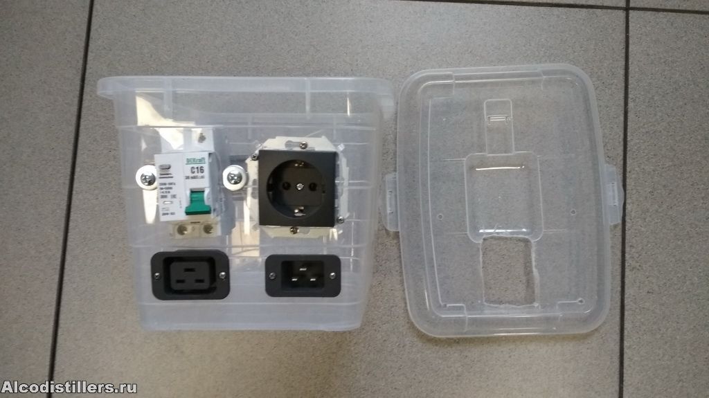

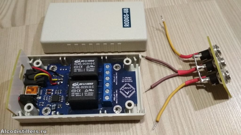

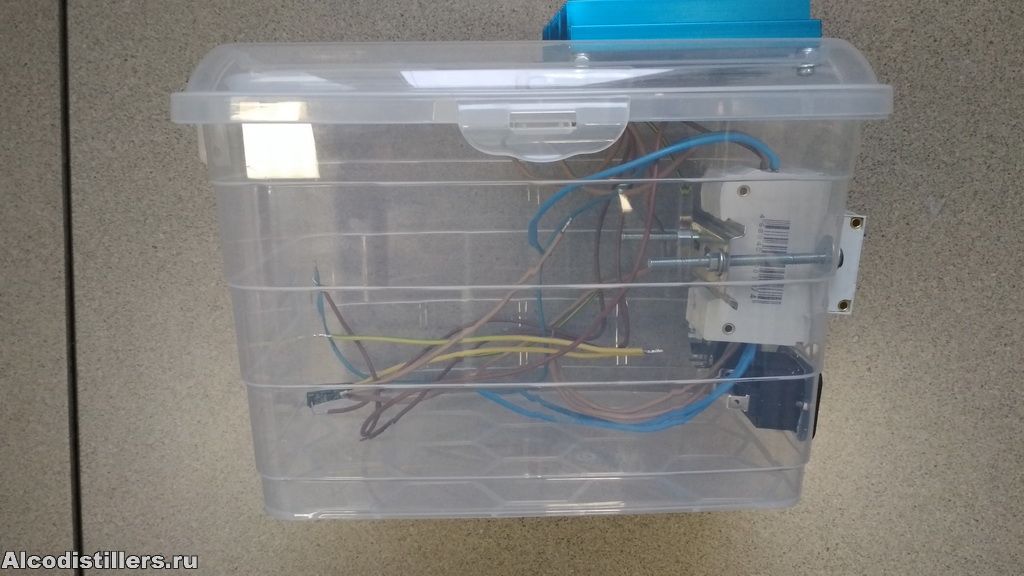

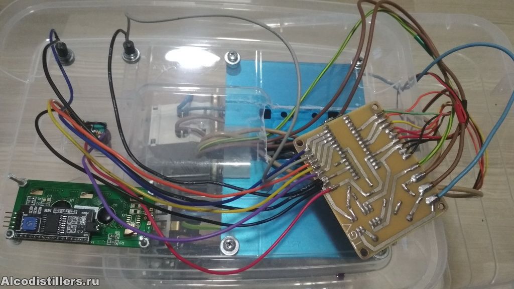

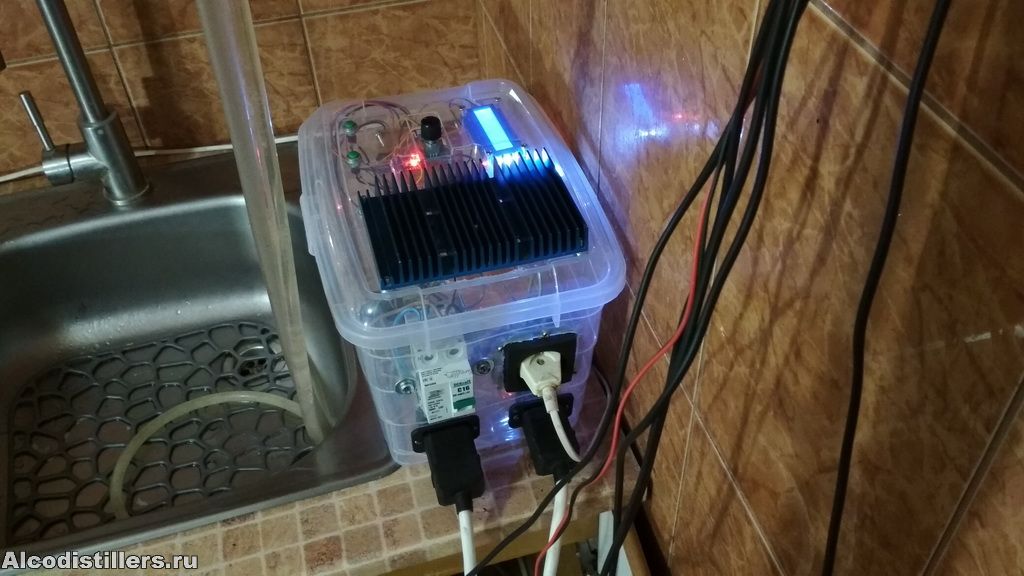

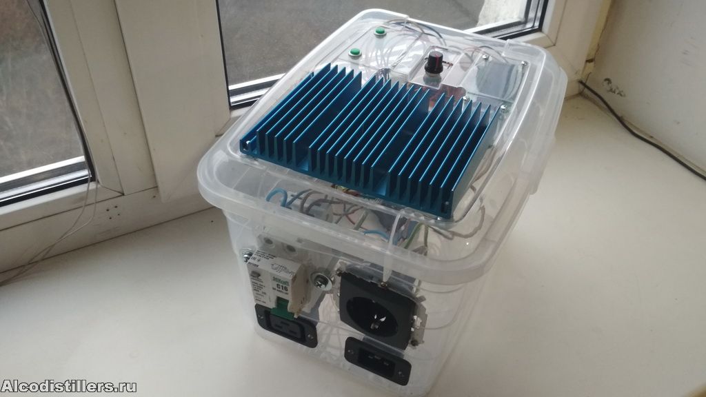

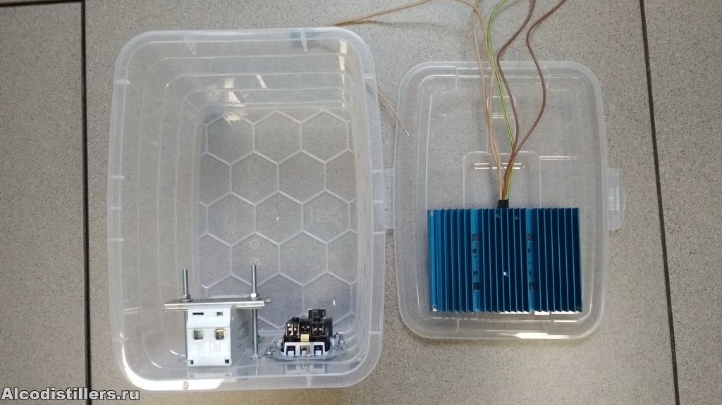

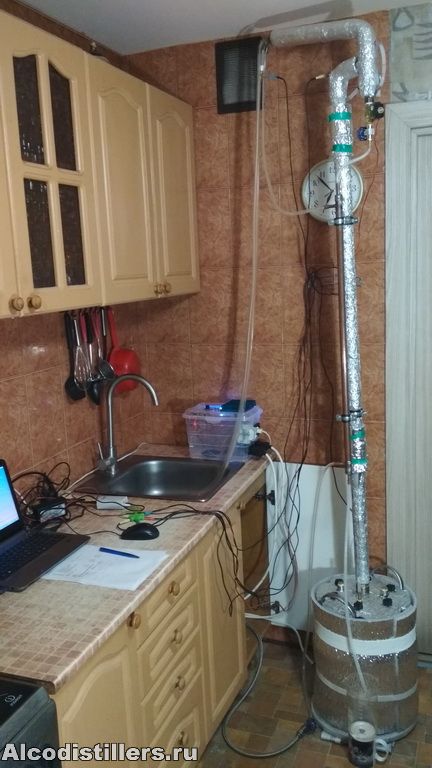

Накопил спирта сырца, но ректификацию не стал проводить, пока не собрал новый стабилизатор мощности. Мой термостат меня немного напрягал.
Три недели, параллельно с дистилляциями и заторами, занимался сборкой. Последнюю неделю больше наладкой.
Не нашёл подходящей коробки. Купил пластиковый контейнер. Надеюсь временно. Но, что-то мне подсказывает, что временной интервал может растянуться надолго.
Скачал скетч, с одного известного сайта, и начались у меня проблемы. Сначала, кнопки с энкодером не работали как надо. Поменял их. Ситуация не изменилась.
Нашёл ошибку в скетче. Исправил. Всё заработало. Настраивал на работе на двух чайниках. Возникли подозрения в их малой мощности. Принёс домой, и подключил к своему тэну. Он у меня кушает 12А, а стабилизатор больше 6А не выдавал. Попробовал поменять датчик тока. Ничего не изменилось. Стало ясно, что ошибка кроется в скетче. Или в неправильных расчётах выходной мощности, или в настройке АЦП. Сначала сам попытался разобраться, но знаний не хватает. Попросил более опытных программистов, но они тоже не вычислили причину. В результате плюнул, скачал похожую прошивку, и всё заработало. Глючную прошивку оставлю как учебный материал. Подтяну немного  теорию и попробую разобраться.

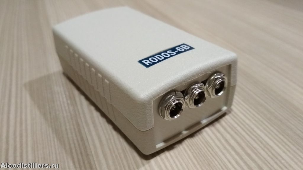

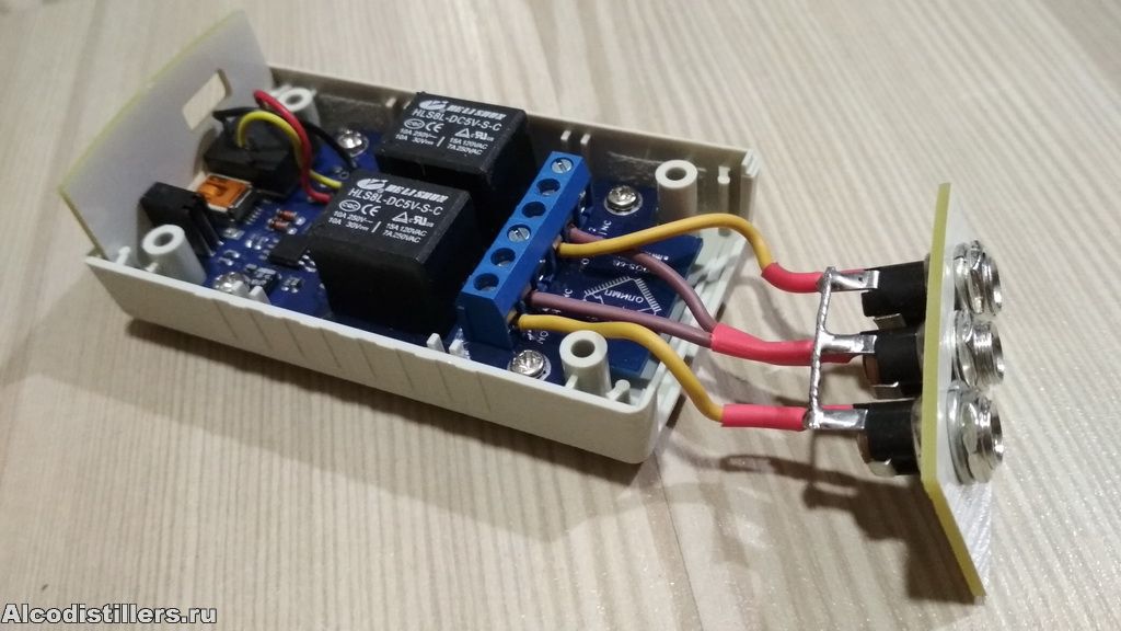

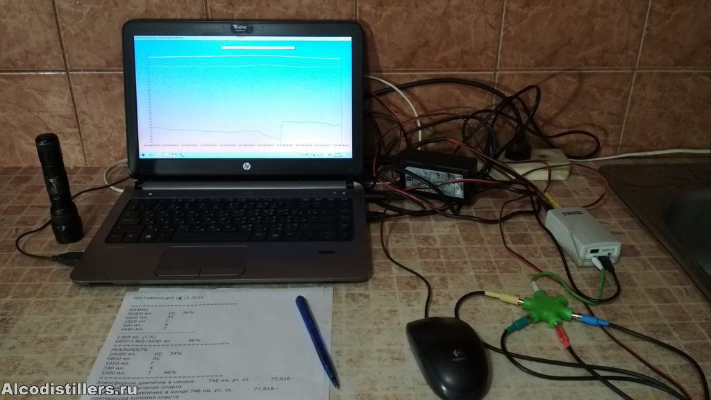

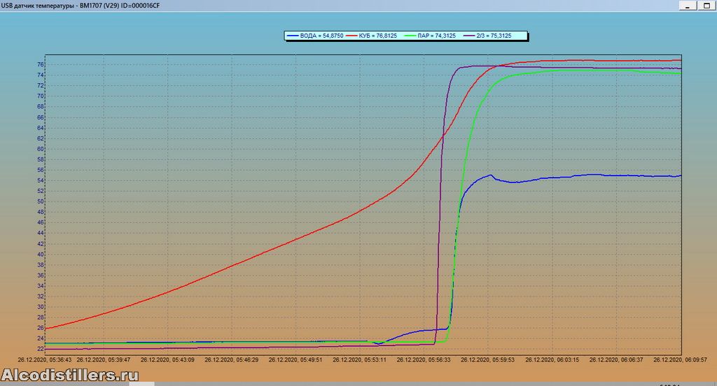

Заодно решил проверить новую автоматику. Смонтировал разъёмы под свой блок питания и клапан.
Запустил сегодня ректификацию на новом оборудовании.
Уже при первом запуске и отборе голов почувствовал стабильность в работе.
Кому нужен полный комплект документации стабилизатора, сброшу на почту.
