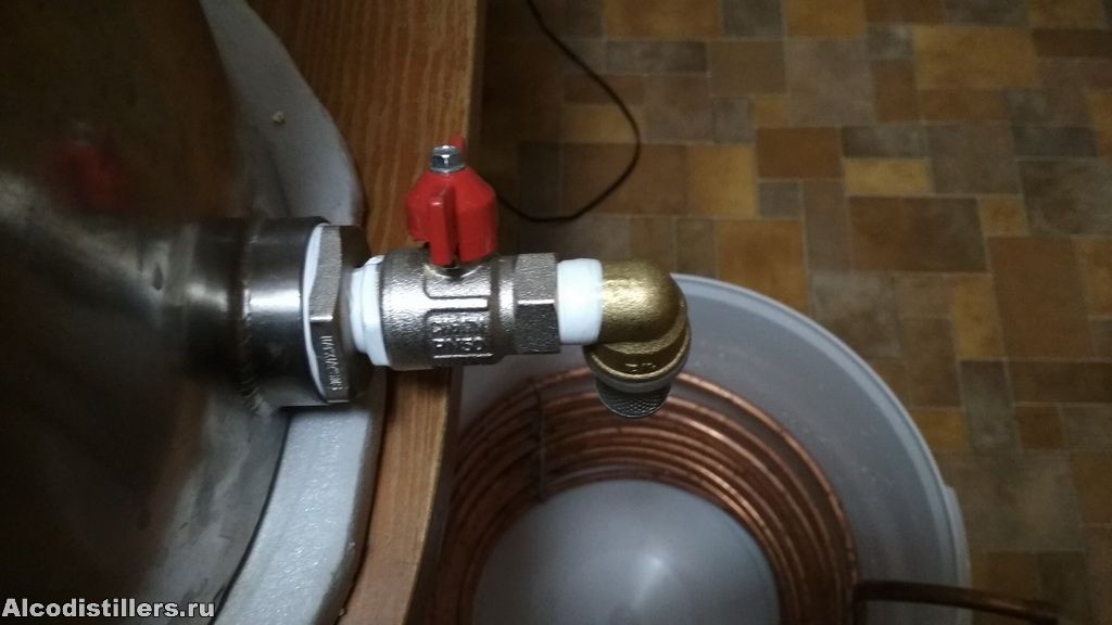

Re: РК TGV 35х1500 медь
TGV ©:
Базуку убираю
Вместо нее накручиваю сантехнический тройник на 1\2 дюйма с внутренней резьбой. И в торцы фильтрующие элементы от обратного клапана (сантехнического). А покупаю их в Всеинструменты по 100 руб за штуку.
64
TGV, сомневаюсь, что получится.....
Тоже об этом думал. Тоже сомневаюсь, так как площадь для выхода сусла уменьшается. Нужен практический эксперимент.
Печкин ©:
...Вместо нее накручиваю сантехнический тройник на 1\2 дюйма...
Спасибо за идею. Обязательно сделаю как запасной вариант.
Кстати, получается так, как и я собираюсь сделать с базукой. Площадь выхода ограничена отверстием в кране.
Хотелось бы узнать как проходит фильтрация? Как часто нужно снимать фильтры для очистки? Нужно ли лопаткой разгребать выход из бака?

TGV ©:
Отлично. Важен правильный помол солода.
TGV ©:
Как закончил с фильтрацией, так и снимаешь, чтобы помыть вместе с заторником. Фильтры накручиваются от руки. Снимаются за несколько секунд.
TGV ©:
. Лопатка нужна всегда, только цель другая.
Т.к. фильтр-система находится сбоку и имеет очень скромные размеры, то затирание происходит без всяких неудобств. Очень легко мешаю деревянной весёлкой прямо по дну заторника.

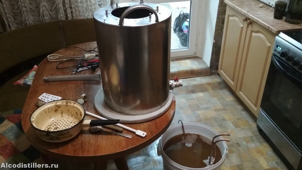

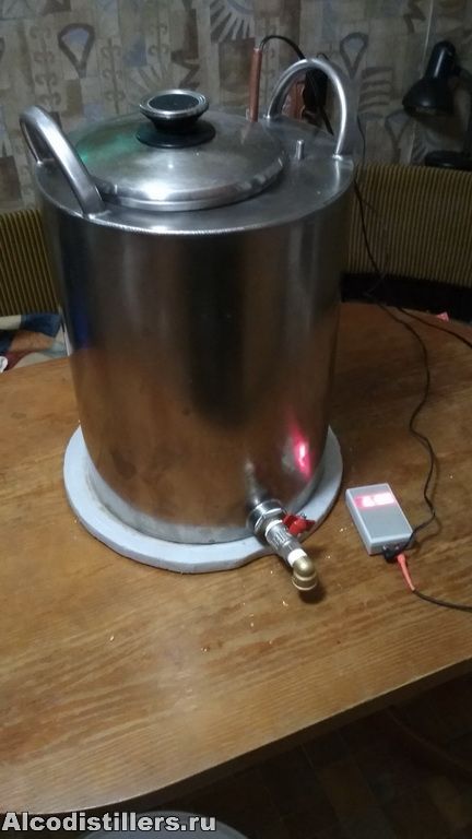

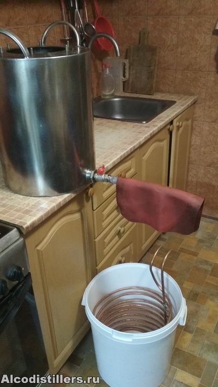

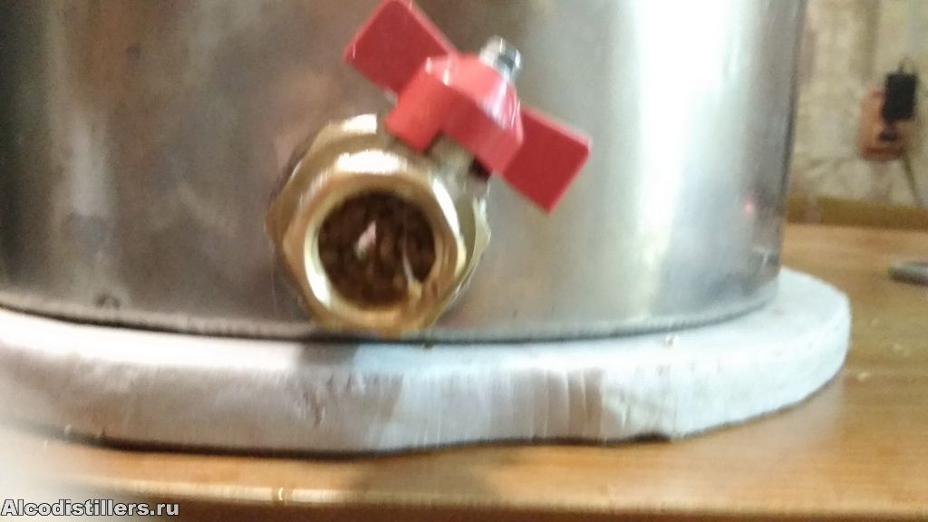

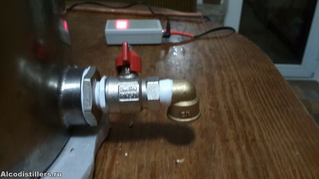

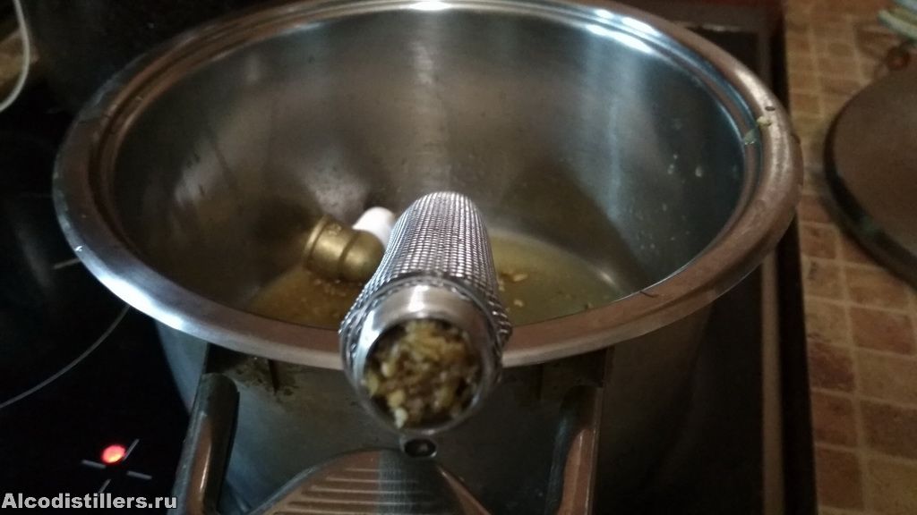

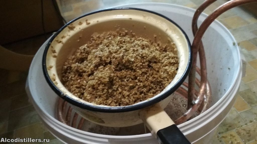

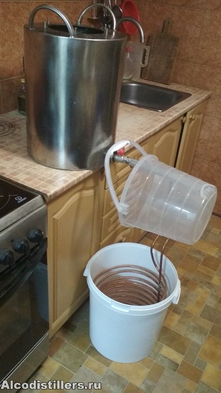

Провёл второе затирание солода и испытание альтернативной фильтр-системы.
В этот раз попробовал с одной паузой.
Фильтр-система: кран – уголок - фильтр для обратного клапана.
Вывод: для фильтрации солода не годиться.
Собрал, открыл кран – забилась сразу. Открутил фильтр, открыл кран – тишина. Открутил уголок, открыл кран – тишина. Пришлось пробивать затор и на ходу решать проблему.
Попробовал к крану прикрутить базуку - забилась сразу. Даже не ожидал. Думал, будет хоть маленькая струйка бежать. Выручил старый друшлаг с большими дырками.
В целом выводы такие: если делать с одной паузой без нагрева, то базука внутри неплохой вариант. Если с несколькими паузами, то большой друшлаг, в виде сетки как у базуки, самый лучший выход.
Пока возился – забрызгал всю кухню. Потом ещё кучу времени на уборку потратил.

Изобретаем велосипед. Ты так и не понял, что при затирании солода в заторнике с:
базукой,
оплетками подводок воды,
фильтрами обратного клапана и т.д.,
сусло фильтруется не через них!
Фильтрует слой дробины с целыми ( по максимуму) оболочками ячменя. Если в процессе дробления солода оболочка будет сильно разрушаться ( дробление через кормодробилки), то и фильтрация будет затруднена.
Если применяется не чисто ячменный солод (смесь с пшеничным, ржаным либо с несоложеным сырьем) то для улучшения фильтрации в случае необходимости применяют рисовую лузгу. Это зависит от пропорций.
При осахаривании одного несоложеного сырья применение данных фильтровальных систем бессмысленно.
Фильтруют через сито, тканевые фильтры и тд.
Ты поставил базуку и ничего не получилось - так нужен небольшой опыт. Кран открывается на минимум, процеженное сусло возвращается опять в емкость для фильтрации, пока не станет вытекать полностью прозрачное. Тогда считается, что фильтровальный слой образовался.
