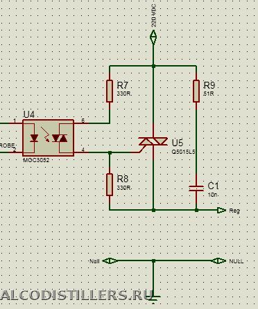

1 308
geha69 ©:
1при выставленном 1 в. на нагрузке прыгает от 120 до 180(если подкл лампа,то она мерцает).
2 при выставленном напряжении по шкале 160-170 на выходе скачет 190-210(выходя за диапозон 160-170 все нормализуется)
3 при выставленном максимальном напряжении на выходе скачет от максимума -10 вольт.и шкала не совпадает от 10-15 вольт измерил флюк 87
Привет.
У меня были похожие проблемы.
Вот кусок схемы:
Без цепочки R9-C1 самопроизвольно срабатывала MOC3052.
Соответственно всё мигало и не работало так, как задумывалось.
Кстати, тоже с лампочкой, видимо нить накаливания дает заметную индуктивную составляющую.
С тэном такой эффект был намного меньше.
Как выяснилось, моськи весьма чувствительны к скорости нарастания напряжения (всякие форумы в интернете).
С цепочкой всё нормально заработало.
На вашей схеме таой цепочки не заметил.
Может в этом причина ?

1 310 (2018-02-17 10:24:33 отредактировано kvic)
geha69 ©:
лампа параллельно тэну для визуализации.
Но цепочки то нет. ;)
Попробуй, хуже не будет.
Конденсатор бери вольт на 400, меньше не надо.

1 317 (2018-02-17 23:26:39 отредактировано kvic)
geha69 ©:
я всетаки думаю там со скечем чет не так.
Я, конечно не настаиваю, но там, где Медный дистиллятор, цепочка параллельно симистору в схеме стоИт.
Подпаяй пару деталек, не сочти за труд.
Интересно же, будет нормально работать или нет.

1 318 (2018-02-18 00:11:47 отредактировано Тимош)
kvic ©:
эта цепочка ставится для снижения высокочастотных помех в сеть при фазном регулировании, где полуволна резко обрезается и возникают эти помехи, которые при недостаточной фильтрации и наводки на провода могут влиять на работу схемы. При обрезании целыми полуволнами( через 0) она как бы не нужна, но думаю хуже не будет.

1 320
Тимош ©:
Эта цепочка для реактивных нагрузок, электродвигателей. Для тэна она не обязательна.
