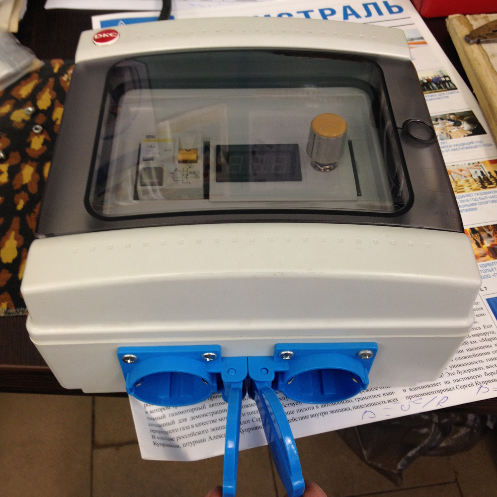

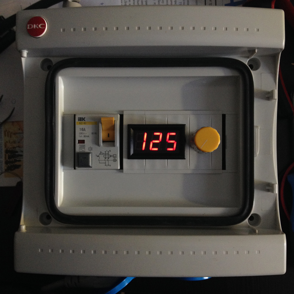

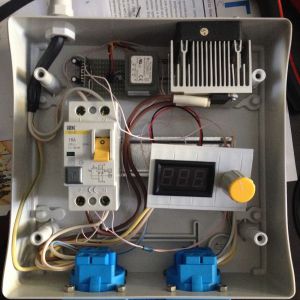

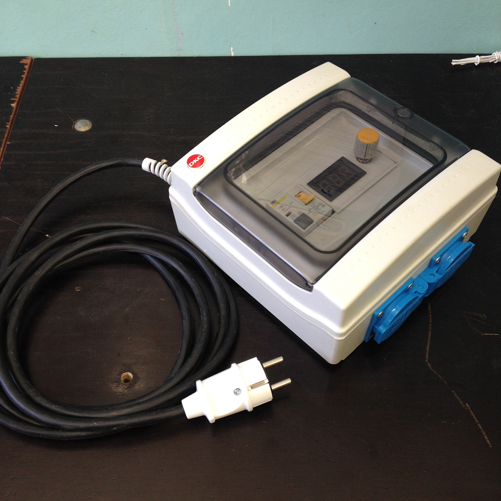

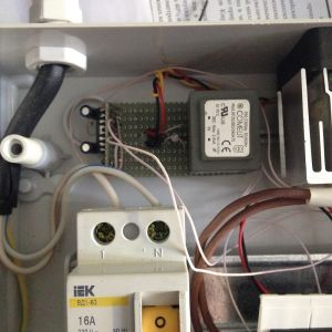

Предлагаю вашему взору один из многих вариантов регулятора напряжения на микросхеме КР1182ПМ1.
Вся схема управления размещается в пластиковом боксе.
Вводной дифавтомат на 16А, симистор установлен на радиатор из-под процессора компьютера совместно с вентилятором, который питает небольшой трансформатор через диодный мост, резистор многооборотный, электронный вольтметр с раздельным входом по питанию и измерению.
Тоже планирую использовать эту МС, может быть стабилизацию напряжение на меге сделаю, тем более под это будет удобно использовать одну из моих конструкций на фирменной ПП.
"Умощнение" КР1182ПМ1 сделано по схеме из даташита? Номиналы резисторов оттуда же?
Вроде это дифф?
На какую уставку?

Bogovic, умощнение вы имеете ввиду симистор?
Номинал переменного резистора 10кОм, этого не достаточно чтоб было полное открытие, я добавил последовательно 2кОм, занижает напряжение порядка 3-5В.
Очень жаль что именно таких переменных резисторов нет номинадо 15кОм а городить два мне не хочется.
Спасибо, но я имел в виду резистор около управляющего электрода симистора...
