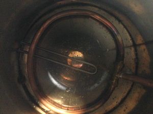

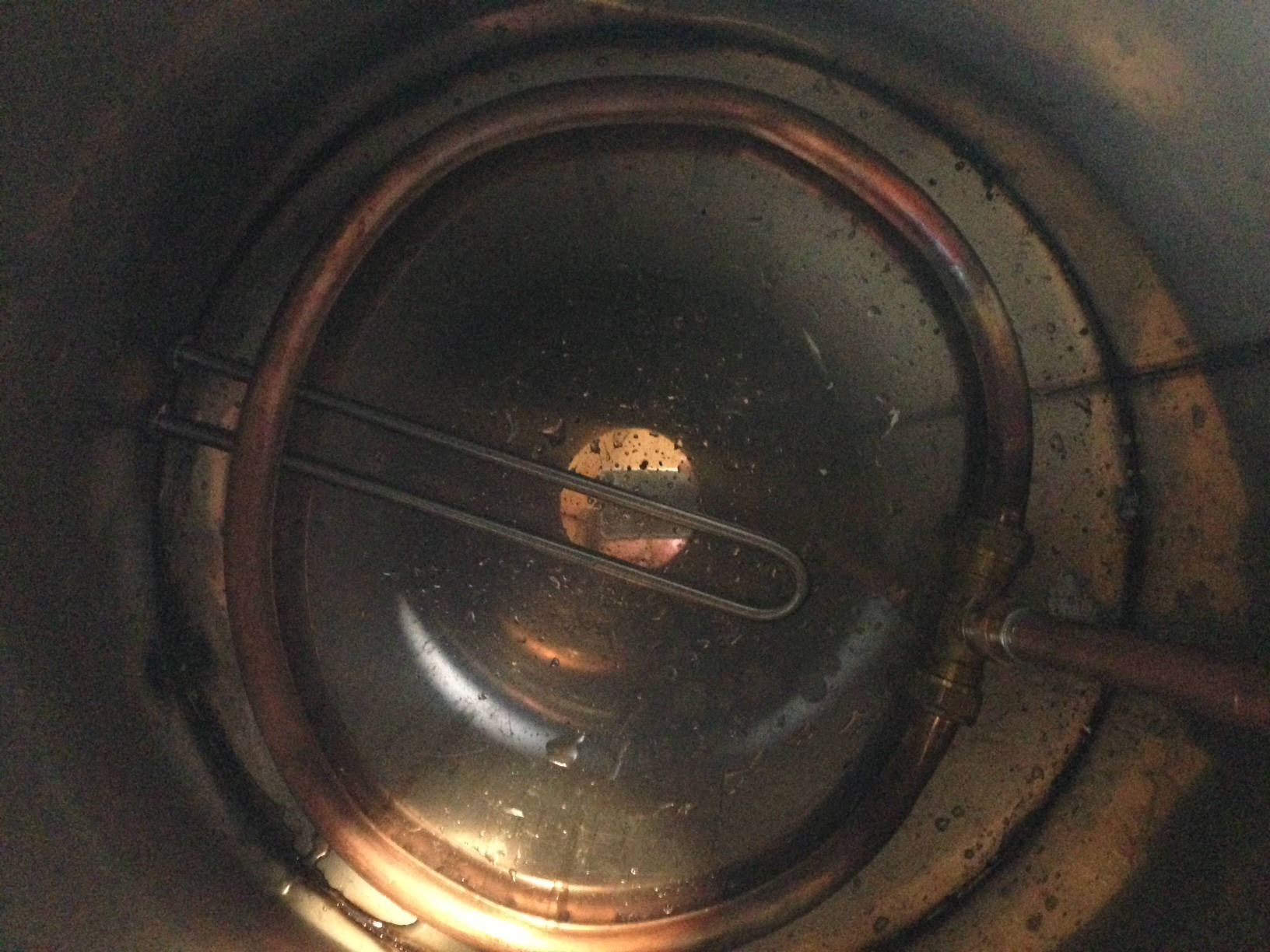

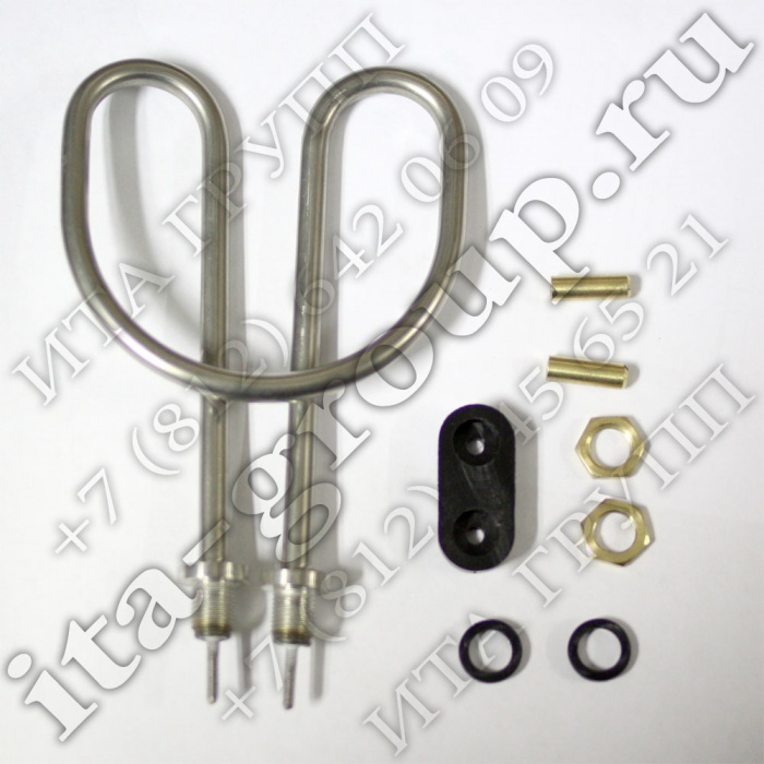

Почему? Ставится маленький тэн на 1,5 кВт и регулятор к нему.
Кастрюлька узкая и высокая)

ну не десять сантиметров же ? маленький тэн установить по дну и все.

Что, даже такой от чайника для не станет?

Вот такого типа есть еще короче. Ставится за 15 минут.
Мне бы сейчас разобраться с дефом, а кастрюлька в ближайшее время поменяется. Туда и буду подбирать тэны :-)
