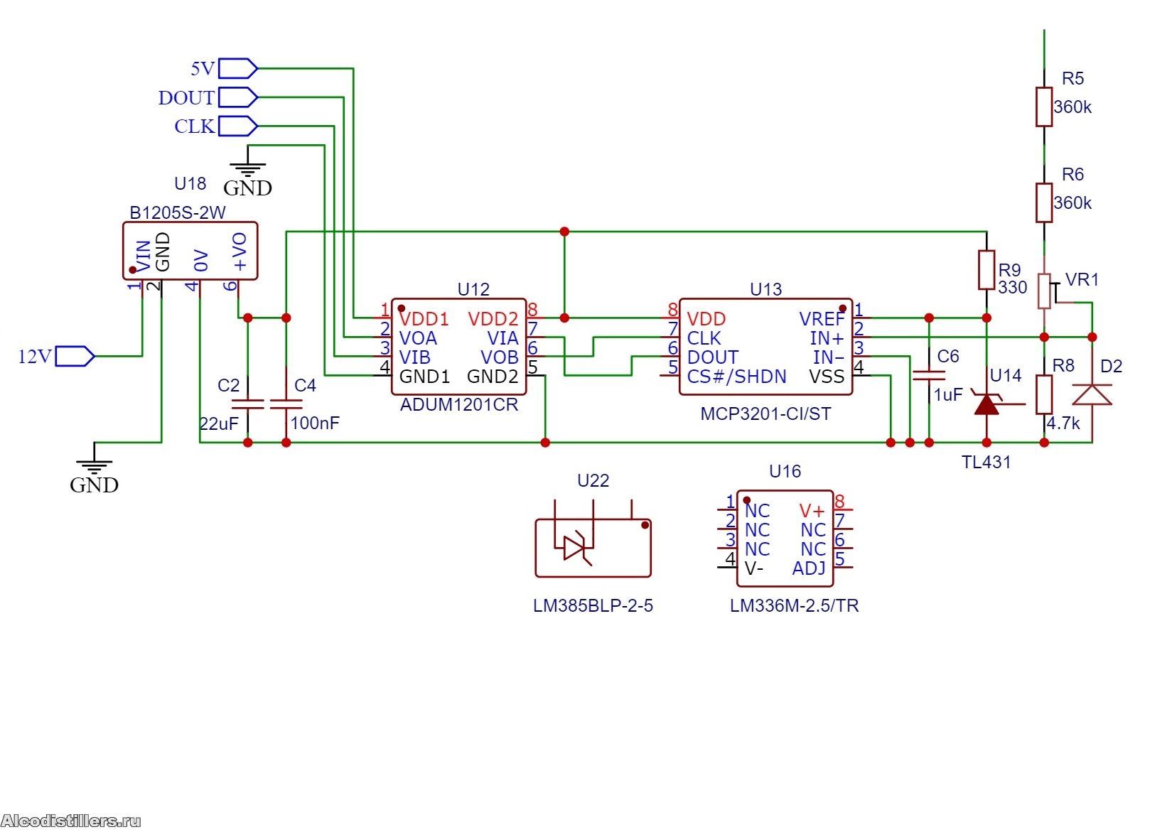

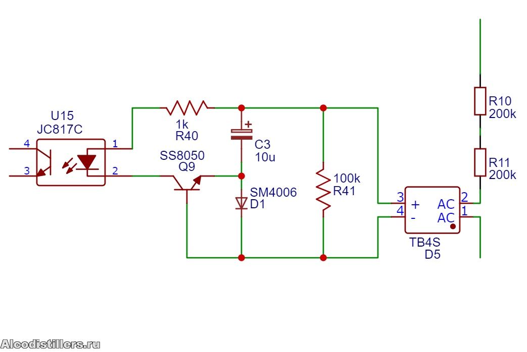

657 (2025-01-10 14:46:57 отредактировано sat)
Re: Стабилизированный регулятор на базе Arduino с управлением через UART
будет чуть сложнее в ассемблере дописать для считывания с внешнего ADC
детектор ноля можно любой , или
другие ADUM  не обязательны , можно ставить  опционально.

658
sat, наверное можно и так, как предлагаете.
Вот только мне кажется, что всё это неоправданное усложнение регулятора.
Измерительные цепи и в этом варианте подключены к сети непосредственно.
И используют достаточно дорогие комплектующие.
Думаю, проще использовать неметаллический корпус и изолирующую рукоятку на энкодере.
Это, чтобы уменьшить вероятность травмирования пользователя электрическим током.
Да и вообще, логичнее развязать от стабилизатора подключаемые(возможно) устройства ибо они могут тоже иметь гальваническую связь с сетью.

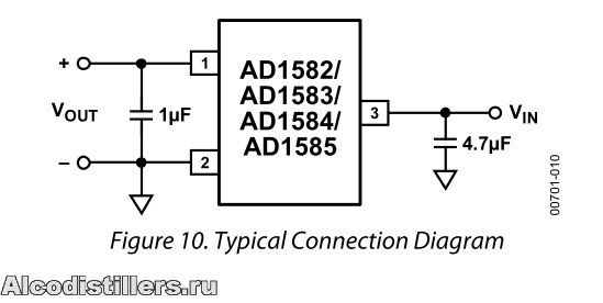

По предлагаемой схеме...
АЦП требует сигнал CS помимо тактового, следовательно адум нужен как минимум трехканальный.
Шунтировать ИОН конденсатором идея так себе. В даташите не приветствуется, чревато самовозбуждением того ИОНа.
Скорее всего у ардуины-нано не хватит быстродействия считывать данные со внешнего ацп с необходимой скоростью.
Ардуине же придется "вручную" генерировать тактовый сигнал, сигнал CS, тут же принимать и анализировать выход с АЦП.
Это так, навскидку.
Идею не отвергаю, но как-то её надо по-другому реализовывать.
659 (2025-01-10 16:59:31 отредактировано sat)
CS  выбор кристала,  требуют все микросхемы шины SPI , если используется шина для нескольких устройств , для одного PIN5    CS/SHDN Chip Select/Shutdown Input  подключают к земле.
Шунтировать ИОН конденсатором рекомендуют по даташиту 0,1мкф керамика с малым ESR, емкость спорная зависит от условий применения
SPI  данная шина аппаратно организована в контроллерах AVR.
в остальном согласен , все на ваше усмотрение.

660
для  ADC    MCP3201   сигнал CS  нужен
ошибся ,  вот что пишут
After completing the data transfer, if further clocks are applied with CS low, the A/D Converter will output zeros indefinitely.
