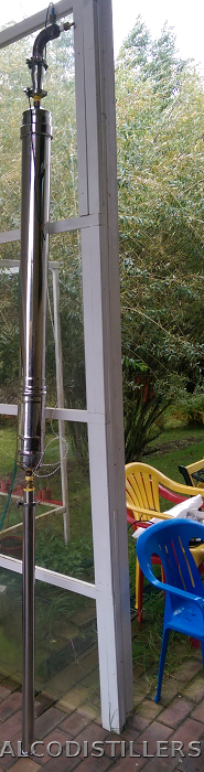

Димчик, спасибо, конечно Димрот для колонны делался, и работает на ней.
Благо, переставить - 3 минуты, об этом и тема.
А тут мощный холодильник понадобился... В общем, раскочегарил (буквально  :) ) до скорости выхода  18 л СС/час.
Дистилляция прошла, конечно, менее чем за час.
С уважением, Олег Кузнецов.

Kusnezov Oleg,
Наблюдается ли "засирание" димрота при перегоне СС ?
125 (2018-10-04 16:47:43 отредактировано Kusnezov Oleg)
Re: Модульная ректификационная колонна на клампах
Димчик, нет.
Кстати, многие считают, и рекомендуют делать дефлегматор (обратный холодильник) частью неразборной "головы" колонны. Я, думаю, это нерационально. И моя дистилляция - мой аргумент.

Kusnezov Oleg, у меня наглухо запаяно. Никаких неудобств не испытываю. Нужен будет мощный дистиллятор, спаяю отдельный.

Kusnezov Oleg ©:
Ну к примеру Александр рекомендовал делать так:
Голову РК делать, как единый модуль. Дефлегматор с возможность снятия верхней крышки.
Многие :) считают именно таким образом. Ну некоторые запаивают деф наглухо, но вот как раз таких не много  :D  :D  :D
128 (2018-10-04 17:42:24 отредактировано Kusnezov Oleg)
Danil, более того, я сам именно так и сделал (первый - все наглухо тоже), все отлично работает, только когда второй делал - сделал его универсальным (типа модуль конструктора).
Дело то, хозяйское. *DRINK*
Просто не у всех бюджет позволяет два сделать. Мне показалась, что так дешевле (знаю, это спорно), в этом смысле рациональнее.

Kusnezov Oleg ©:
Kusnezov Oleg ©:
Тут появляется еще одинр момент. после простой дистилляции трубы покрываются желтым налетом. Он моется моющей жидкостью и щеткой. Короче это дополнительные телодвижения и серьезные. А голова РК, на которой работаешь только со спиртом сырцом остается чистенькая.
Но так-то
Kusnezov Oleg ©:
Дело то, хозяйское.
131 (2018-10-05 14:02:27 отредактировано Kusnezov Oleg)
Да согласен, тем более, что щеткой спираль холодильника не помоешь, хоть съемный, хоть несъемный (но съемный элемент мыть удобнее  :) ).
И проблема озвучена абсолютно правильно. И к теме относится непосредственно.
У меня, пока Димрот "не засирается". Борюсь, как и многие (см. выше) с брызгоуносом. Сделал кламповые подключения к водопроводу и канализации - за одну минуту подключаю любой узел к промывке.
Ну а потом, при ректификации, после "работы колонны на себя" (фактически промывка агрессивными жидкостями) выбрасываю весь объем стакана на полном отборе. Как то так...
