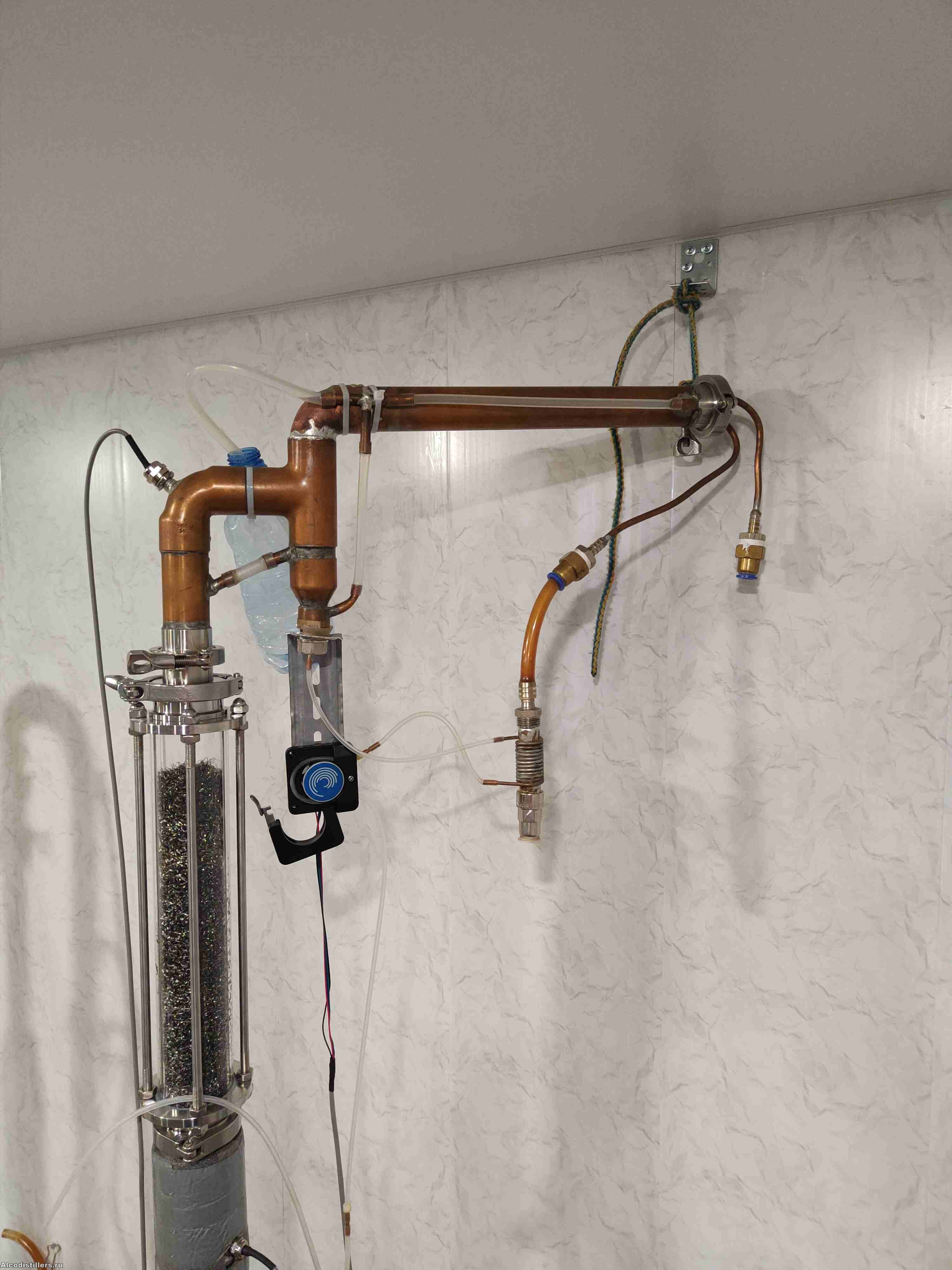

Всем спасибо за наводки и идеи, решил не выдумавать а пойти более простым и проверенным вариантом. Все переделано и уже испытано, разницы с вертекальным дефом в поведении колонны не заметил. Угол наклона минимальный, дабы исключить затекание флегмы напрямую в царгу повернуть противоложно от выхода пара.
Выглядит теперь все вот так:

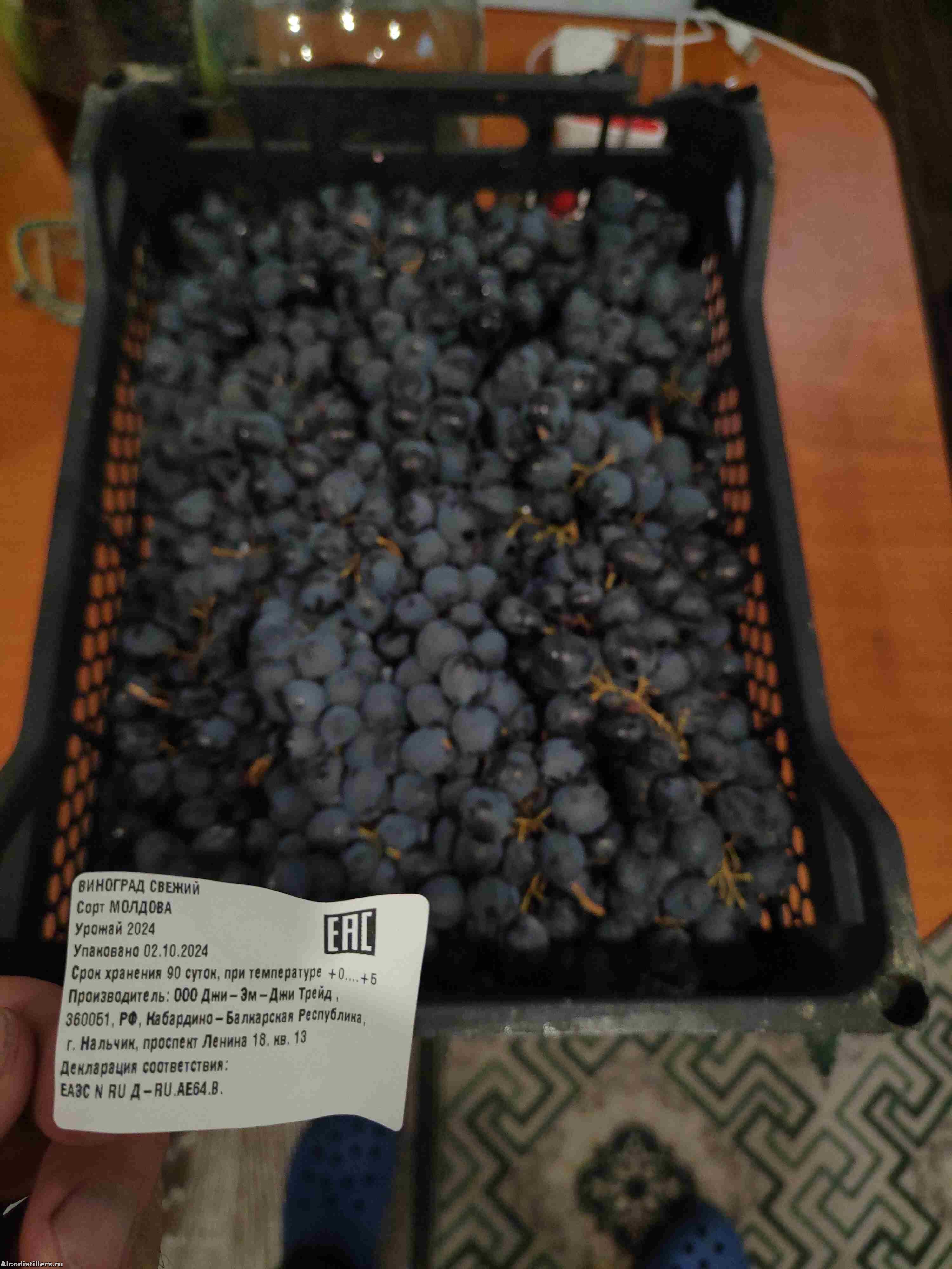

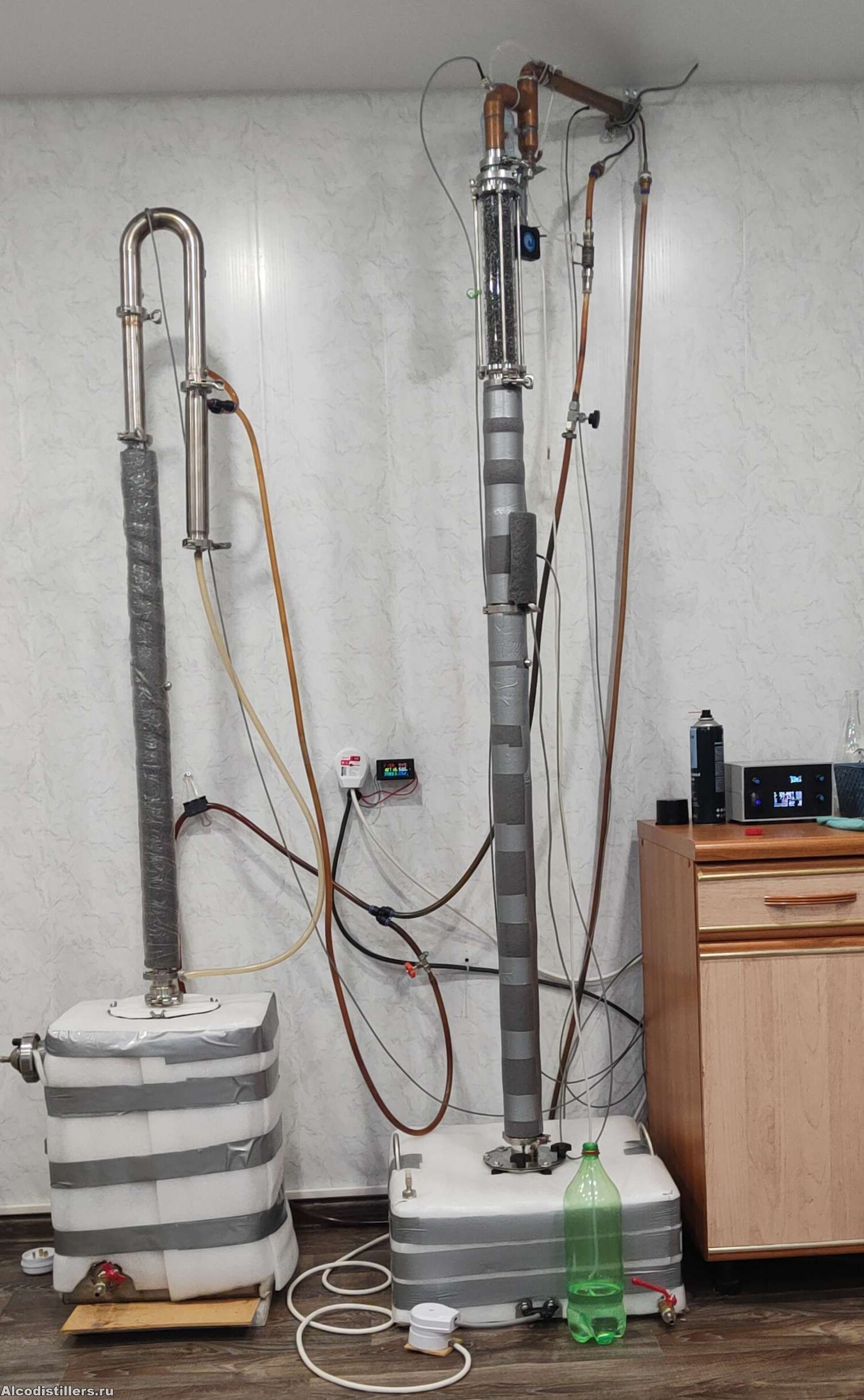

Наконец таки все собрано как и было задуманно. Сейчас все выглядит так:
Отдельно дистиллятор и отдельно колонна. Если работать с сахарной брагой ненужно нечего разбирать, только слив/залив насосом.
Так же случайно появилась возможность приобрести виноград по 450 р за ящик ~7 кг. Сорт Молдова.
Поставил на чачу 3 ведра по 7.5 кг +  сахара до 18 брикс по плану, пока разбраживается.
Делал кто с такого, есть смысл заморачивался? Есть возможность приобрести ещё.

Artem777 ©:
По 64  руб/кг? Конечно бери.. :)
Некоторые тайфу берут дороже, а тут МОЛДОВА!!! :))
Тоже так подумал, а так до этого думал что в наших краях виноград не вариант, но походу тащуть откуда-то по дешману.

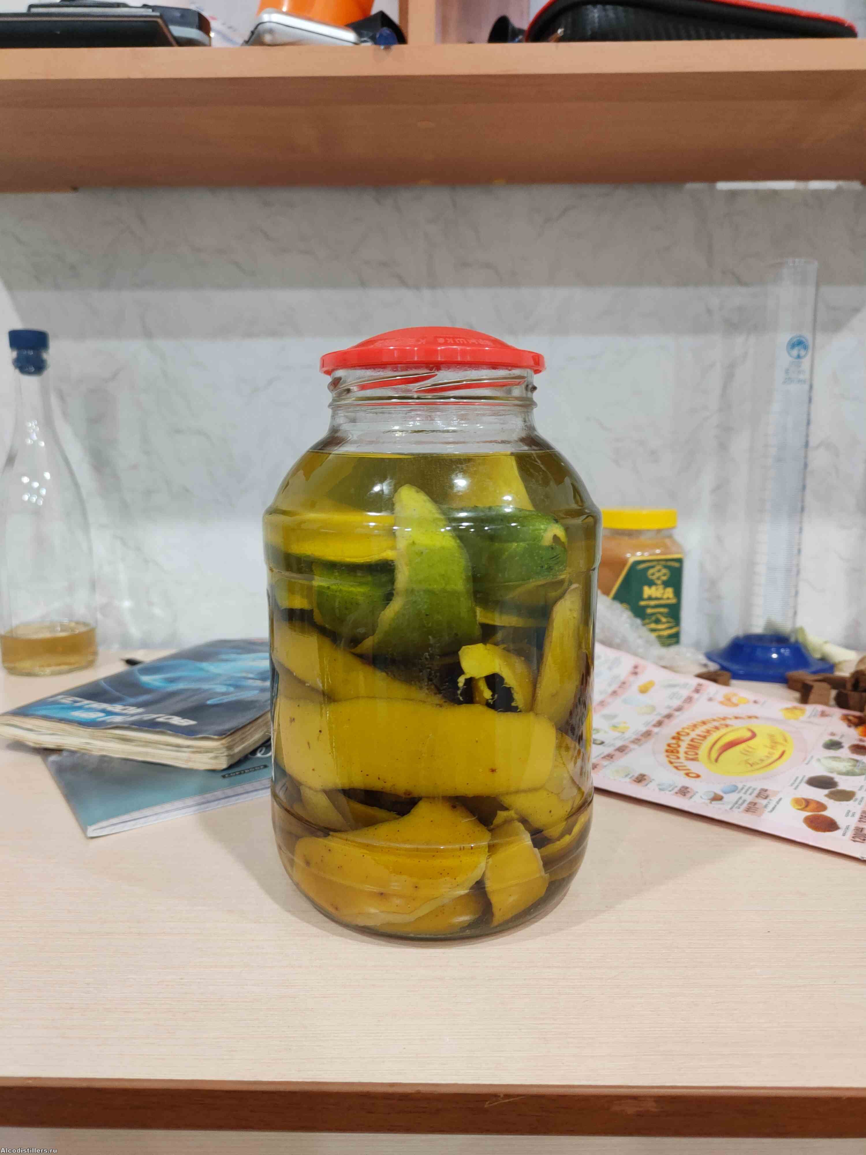

Этой осенью стали продовать у нас спелое вкусное манго,ну а куда девать от него шкуру, конечно на настойку. Шкура с одного манго была залита 300 мл спирта 96% и под вакуумом постояла с неделю, дальше развёл до 40%+ немного сахара. Не сказать что получилось что то прям волшебное, но пьется очень легко, сначало кажется что это тыквенный сок с алкоголем и потом только манго. Смысла создавать отдельную тему в настойках думаю нет, так как не всегда есть возможность его купить да и не дешего это.
Вот здесь с 3х штук настаивается.

Artem777 ©:
Заметил что несколько циклов вакуум-атмосфера работает намного эффективней чем просто выдержка под вакуумом.
