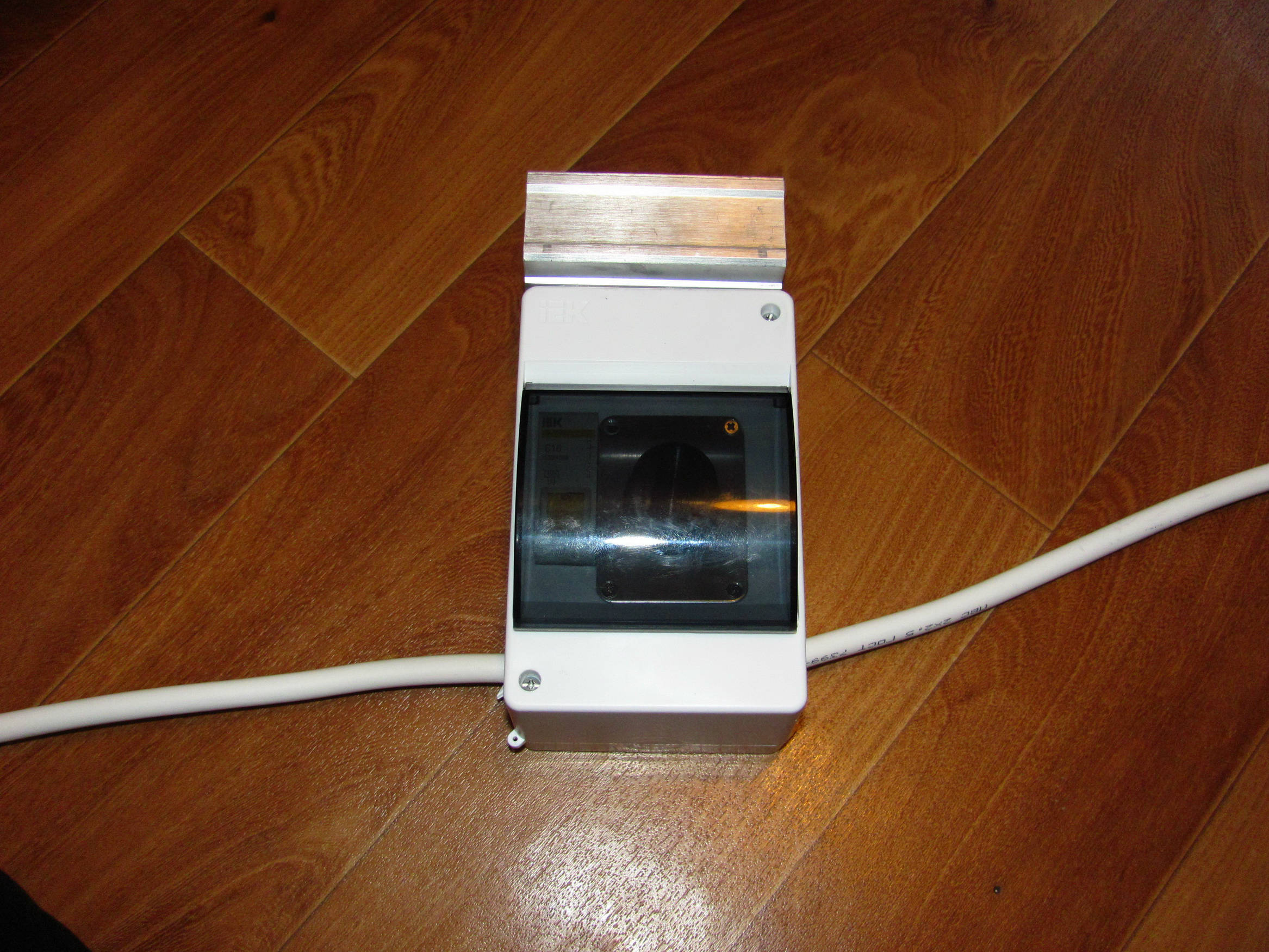

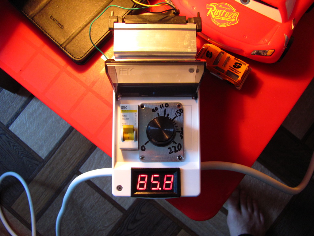

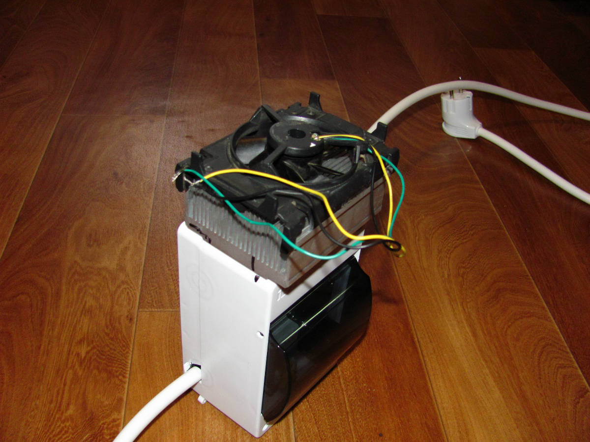

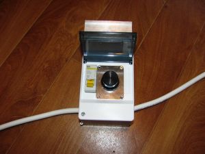

Сделал из китайского регулятора регулятор для тэна.
Выпаял симистор, отпаял клему для подключения нагрузки. Нашел дома от компа радиатор процессора, где надо просверлил отверстия и нарезал рузьбу м4. Через проставки прикрутил радиатор к модулю для автоматов. Прикрутил симистор к радиатору, не забываем термопасту.
Остальное видно на фото. Автомат просто выполняет роль коммутирующего элемента. К тэнам в таком случае нельзя прикасаться, не выдернув из розетки провод. Так как один провод остается подключенным к сети.
В планах поставить узо, вольтметр китайский показометрический :lol:
Провод использовал ПВС 2*2,5. Вилки розетки на 16 ампер.
3кВт они держат.
На последнем фота стоит родной куллер для радиатора, но он впринципе не нужен.

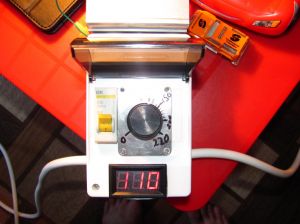

И снова здравствуйте! Врезал сегодня китайский вольтметр в корпус регулятора. Что хочу сказать -  при вращении показания пропорциональны углу поворота потенциометра. На фото примерно разградуировал вольты. Это те вольты, что он показывает. Нам ведь не суть важны истинные цифры напряжения, а важна стабильность. Так вот при различном вращении ручки потенциометра показания всегда одиннаковые на соответствующих рисках.
Ну думаю поняли, о чем я написал.

valera ©:
то есть истинные показания например 150 вольт, на показометре пусть 56, меняем выходное напряжение и ставил опять истинное 150, показометр покажет 56 или что другое? Важна стабильность...
cern ©:
мне тоже интересно, можете проверить?
Проверил, "стабильность" в показаниях есть.
Так же этот китайский показометр при смене "полюсовки" показывает разные показания, как уже писал Piper, у него даже есть график  :)
