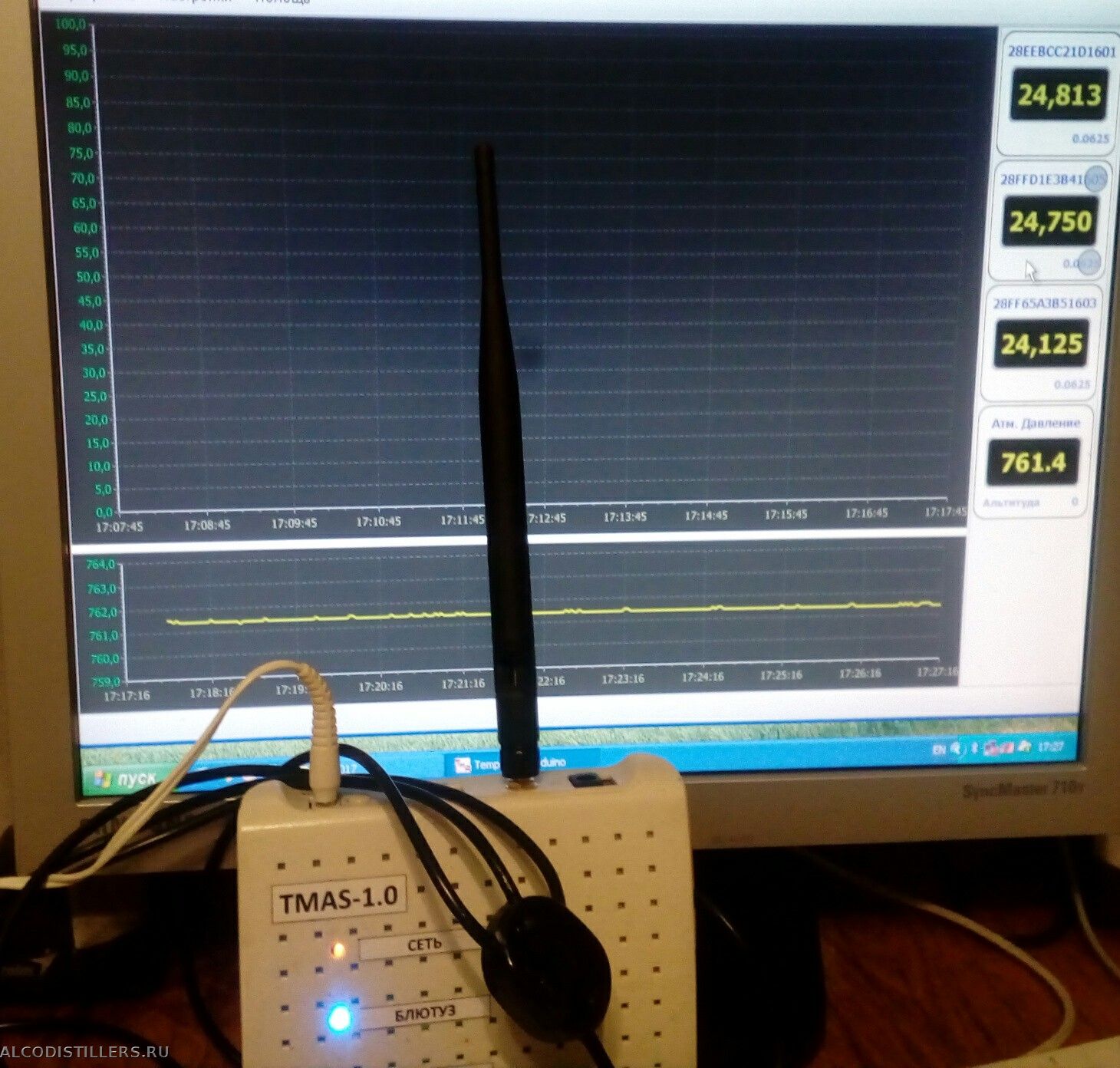

1 066 (2018-01-10 12:19:39 отредактировано valera)
Denis.Malmalaev, в буке антенна не впример антенне на юсб адаптере.
Я повторяюсь, но у меня от компа до тмас 2 несущие железобетонные стены и санкабина железобетонная. С доработанными антеннами качество соединения блюмен показывает 80%, с родной антенной юсбблютуз  и 20% было. Со стоковой на hc05 связи не было.

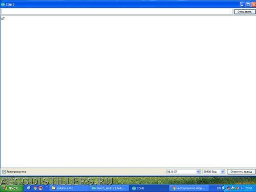

Начал настраивать, установил java, arduino ide.Ругнулся на отсутствие дров к ардуино нано-установил. Подключаю через уарт блютуз модуль с зажатой кнопкой, отпускаю, все как положено мигает.На ввод команды АТ либо выдает АТ, либо ничего не выдает.Монитор порта настроил.
    size: 36.13Кб type: jpg
1 071
new34, попробуй держать кнопку зажатой, когда команду отсылаешь
1 072 (2018-01-11 21:43:33 отредактировано new34)

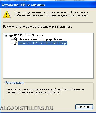

Не помогает. Что отсылаю, то и назад приходит. Может ХР виновата? При подключении вот такую фигню иногда выдает.
Нашел косяк, на уарте для Изготовление высокоточного USB 1-wire термометра за 20 минут
перемычка (припоем между ножек) стояла между rx и tx, вот запросы и приходили обратно.Блютуз модуль настроился. *DANCE*

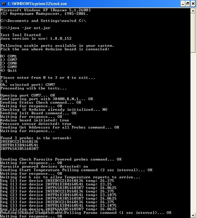

Тест прошел успешно.

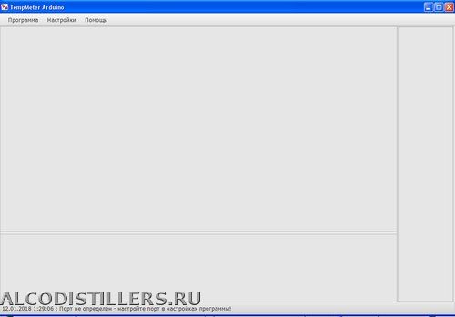

Файл настроек из домашней директории удалил. Программа запускается но внизу надпись " порт не определен-настройте порт в настройках программы!" , при попытке ткнуть в настройки, окно программы закрывается.
По блютузу два порта 8и 9, по проводу сом7.
Как эти порты открыть? Куда копать? *HELP*
Похоже не в той теме вопрос задал.

1 074
new34, так - а на 7-м порту чего висит? Это ардуина там?
И что значит "ткнуть в настройки"?
1 075
Навел в окне программы на вкладку "Настройки", она вроде как активной становится,цвет на синий поменяла.Но при попытке нажать-окно программы закрывается.На 7 порту ардуина висит, на 8и9 блютуз . В свойствах портов СОМ7,8,9 в диспетчере устройств вручную выбрал скорость 38400.
1 076
new34, странно это... Тут и на ХР у людей работает, но я сам не проверял... И не буду.
Если программа таким образом умирает - значит что то не совместимо. Какие нибудь сообщения показывает?
Запусти из коммандной строки:
java -jar tma.jar
Потом также выбери меню и посмотри - после падения - в коммандной строке ничего не появилось?

1 078 (2018-01-12 16:33:51 отредактировано new34)
d.styler, усе в порядке шеф.  *YAHOO*  *YAHOO* Перечитал сегодня тему , нашел пост о совместимости java 151 версии и ТМА на хр. Вернул на место старую 131 джаву, и все заработало. Окно программы больше не закрывается , и можно все настроить.Порадовал выведенный с модуля блютуз светодиод состояния подключения ,при установке соединения он загорается. Спасибо за разработку сейчас разбираюсь с настройками. *THUMBSUP*  *THUMBSUP*  *THUMBSUP*

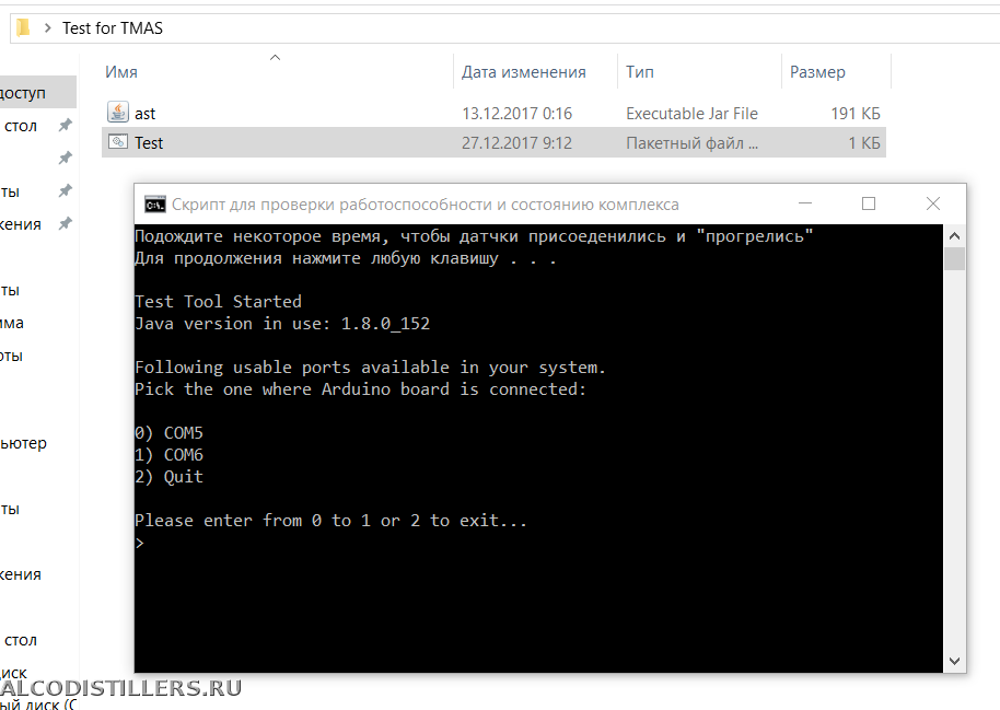

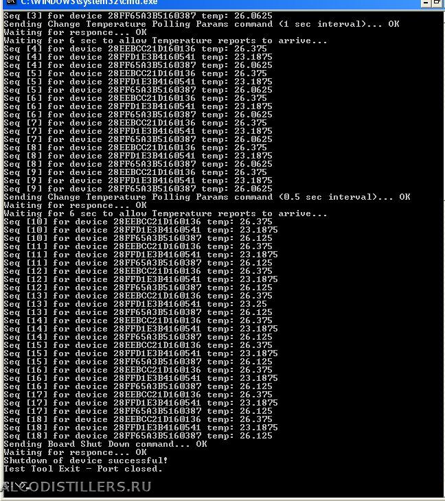

Я сделал небольшой батник и теперь не мучаюсь с вызовом командной строки и набором команд.
Перед запуском программы прогоняю тест - на всякий случай- видит не видит компьютер блок, на какой порт зацепился и т.д.
