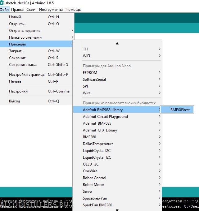

880 (2017-12-10 12:43:58 отредактировано Konstantin)
Вова Лермонтовский ©:
Но я чет не вижу датчик давления.
Попробуй отдельно датчик давления протестить: Заодно узнаешь, рабочий он или нет. Там, в скетче пины подключения указаны.
