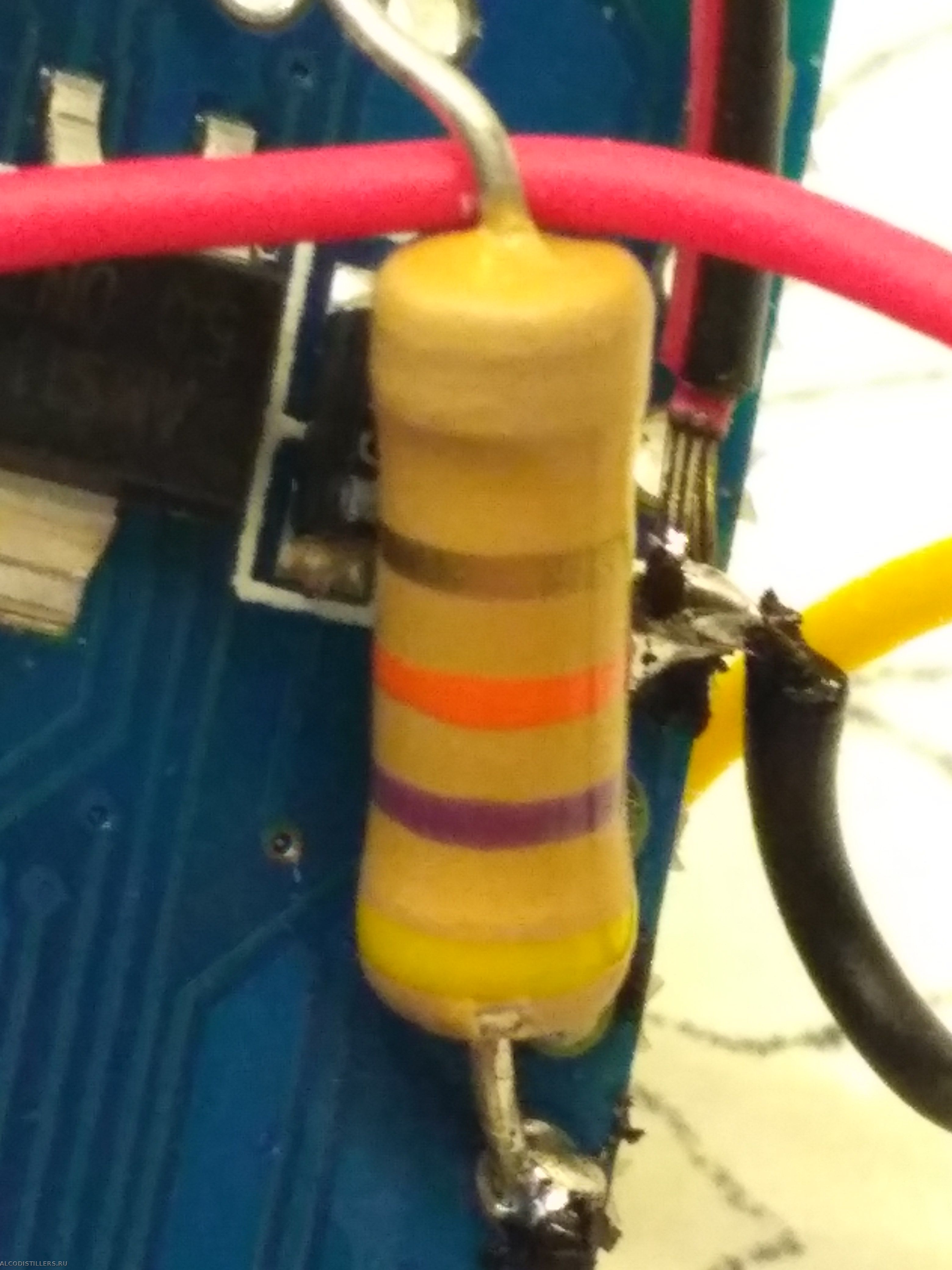

Датчик температуры врет в меньшую сторону на 0.8-1 гр. Видел в ПО можно скорректировать ... Вопрос, такой, если с сопротивлением ошибиться  может дать ошибку?
этот 47 или 4.7 ?

этот 47 или 4.7 ?
http://beam-robot.ru/electronics_for_be … r-code.php

так что там не понятно? Можно по цвету смотреть, можно по номиналу ... 47кОм
791
Alex.bcn ©:
отлично понятно, не тот нашел я резистор, заеду в магаз куплю на 4,7
