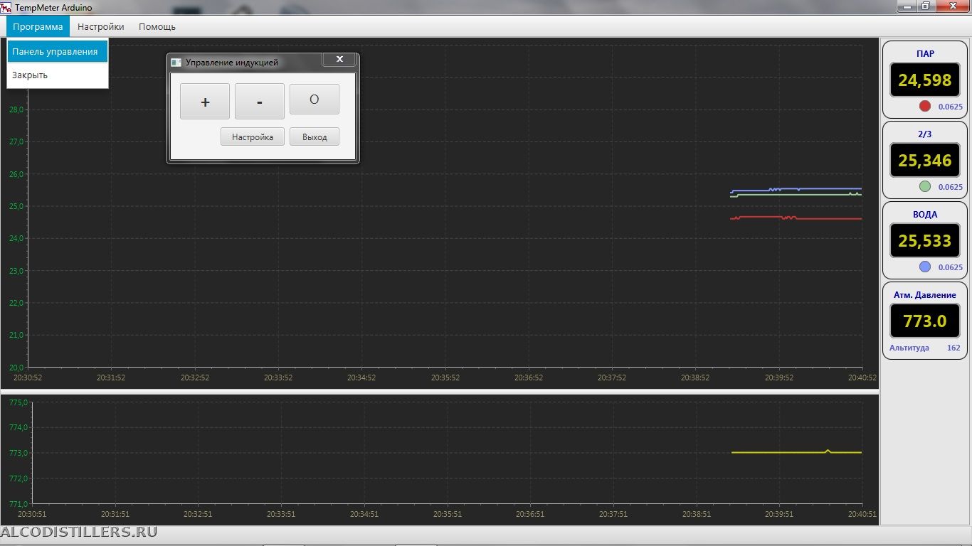

750 (2017-11-17 16:47:20 отредактировано Denis.Malmalaev)
Да, каждая кнопка дает кратковременный импульс на выбранный пин, индукционкой управлять можно, рм2 - только + -, не быстро :), чтобы выключить ими что то нужно какое-то хитрое реле...

751
Denis.Malmalaev, нужно оптроны ставить - ищи тему про переделку индукционки - там Иван обьяснил. И РМ-2 будет тоже управляться с этой панели - по моему Al пробовал.
752
d.styler, я понял, что оптроны нужны только для развязки коммутируемых цепей. Я имею в виду, что они не работают как тумблер, чтобы
использовать как ручное аварийное отключение или типа быстрый старт или переключение режима того же РМ2
нужно особое реле, которое переключается по импульсу и не возвращается в исходное состояние после снятия нагрузки с пина управления.
753
Denis.Malmalaev, у меня РМ-2 сразу имеет выводы для управления включением и режимом форс... Та них можно простые механические реле повесить и управлять - у меня пока руки не дошли (пока тумблерами пользуюсь). Но по идее хочу допилить - у меня заказ есть - от меня самого...  :lol:  :rolleyes:
754
d.styler, так режим форс нуждается в тумблере, а не в кратковременном импульсе, кнопки из панели включат его на мгновение, по этому или тумблер или на датчик 2/3 этот режим завязывать , что ,на мой взгляд, есть оптимальное решение.
а вот кнопки отключения на моем рм  нет :(
жду выполнения твоего заказа, интересно увидеть :)
