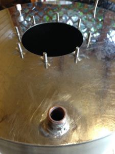

Приобрел новый куб аж на 51 литр. Провел доработку под возможность работы с паром.

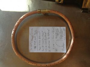

Бурбулятор для выхода пара сделал из медной трубы 18 мм. Отверстия считал, чтобы суммарная площадь была чуть выше площади сечения трубки. Ближе к тройнику отверстия 2 мм, в дальней точке 4 мм.

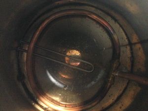

Подвод пара через вертикальную трубку 18 мм, выход пропаивал оловом, для прочности впаял еще колечко из проволоки.
Вид внутри куба.
Пока нет яблок, опробую на фруктах. Емкость 50 литров выбирал, чтобы в один погон перегонять 30 литровый заторный бак без отжима и фильтрации.
На всякий случай поставил тэн на 1,5 кВт, вдруг с колонной работать придется))))
