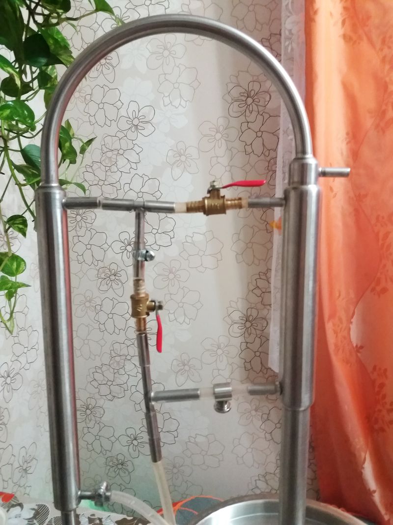

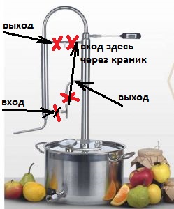

217 (2016-11-22 10:26:32 отредактировано UrdgiN)
Re: Переделки, усовершенствование промышленных образцов аппаратов
al пишет:
UrdgiN пишет:
деф завоздушился достаточно быстро и сильно.
Фото в студию.
Дык фото чего? Как я пальцем температуру на дефе трогал?
Фото агрегата на предыдущей странице (это картинка из инета, у меня еще доп царга с сеткой)
Подключал "в обратную" чем заводская инструкция - т.е. на верхний отросток подвод воды.
Через холодильник "большой" поток, через деф "малый". Вначале на дефе распределение температуры было нормальным - т.е. сверху холоднее, снизу горячее. Потом сверку на рубашке стало горячо. Холодная зона сместилась на середину. Потом холодная зона сместилась ближе к низу дефа.
Воду отключил. От крана шланг отсоединил. Из дефа вышел пузырь.
Я конечно не глаз-рентген, но предполагаю, что в дефе внутри рубашки спиральной направляющей нет (т.к. кромки рубашки имеют завальцовку и одеть поверх провлоки было-бы нельзя.) Т.е. поток воды через деф небольшой, а в рубашке он совсем замедляется и пузырьки не уносятся (как в холодильнике при большой скорости воды).
Теперь вопрос: если подключать по заводскому (вода в деф снизу) неужели внизу в царге с сеткой тепломассобмена происходить не будет?
218
UrdgiN пишет:
1 Слишком мала высота для таких процессов при слишком огромном дефлегматоре по отношению к царге.
2 Вы сначала покупаете всякую непотребщину, потом идёте сюда это запускать и пытаться что-то вытянуть. Это бесполезно... а инструкцию по запуску получайте у продавца... с ним же и консультируйтесь. Здесь не будет консультаций по эскплуатации всякой коммерческой хрени, не поддающейся даже логическому пониманию...
3 Эта тема про переделку... Переделок никаких не видно...    Начнёте переделывать - поговорим.
4 Забегая вперёд отвечу... НЕТ НЕ ПОЛУЧИТСЯ НОРМАЛЬНО РАБОТАТЬ НА ЭТОМ Г.
