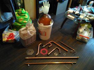

Трубка 6.35 - гадость редкостная. Гораздо лучше 6мм при толщине стенки 1 мм. Я так понял, собираетесь мотать трубку 6.35 поверх нержавейки 28 ( наружная 32?). Так? Если так - то это плохой вариант холодильника. Я пробовал сделать дистиллятор с укреплением, намотав поверх нержавеющей трубы спираль из 6мм медной. Ничего хорошего не вышло. Не охлаждает по нормальному. А пропаивать медь с нержавейкой для улучшения теплообмена - так по мне проще кусок трубки 6мм найти.
Но решать все таки Вам.
Вот нашел у себя в теме:
http://alcodistillers.ru/forum/extensio … cpk0r1.jpg
РК 28 (нержавейка, резьбовые соединения). Трансформер с вариациями от 600 до 1700мм.
