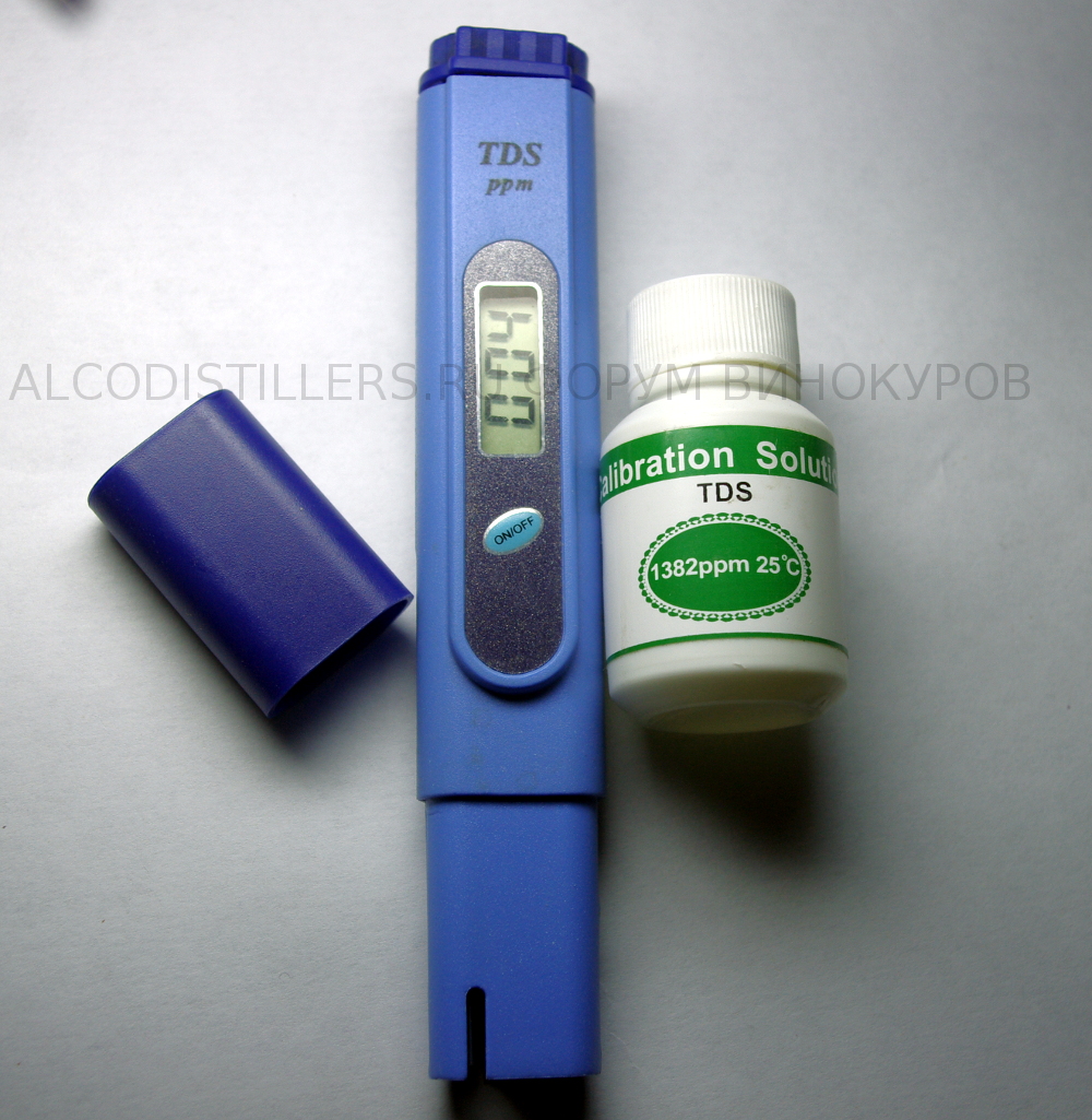

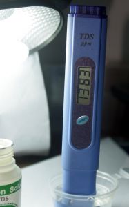

Прибор обычно уже откалиброван на заводе, но у меня с ним шел буферный раствор с стандартной 1382ppm
Сам процесс калибровки занимает минут пять, до идеальных показаний можно не настраивать.

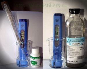

А почему нельзя по дист воде, по нулю? Или, как обычно в метрологии нужна середина диапазона измерения? Эта банка с раствором соли на 342 ppm при Т=25*С. Может проще брать 10 гр соли, 100 мл воды дистиллированной один раз замерить и по ней ориентироваться.

Так не получится, надо чистую соль, магазинная точно не подойдет.  Вот если достать у аптекарей - согласен, по нему можно сделать раствор для калибровки.  Даже для калибровки PHметра магазинная соль не очень подходит, а чистая как не крути будет всегда в диапазоне рядом с ph 7.0

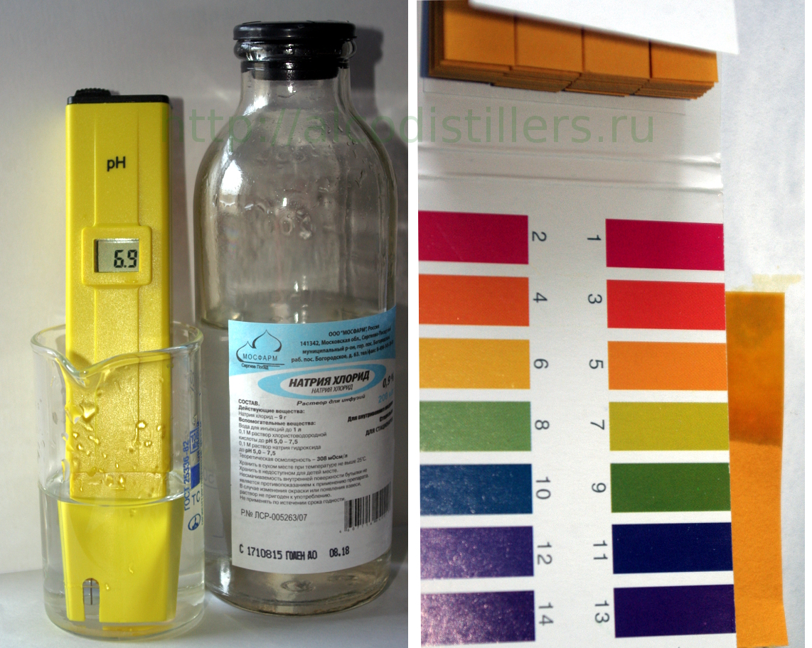

Проверил стандартный раствор натрия хлорид 0.9% , вот результаты.

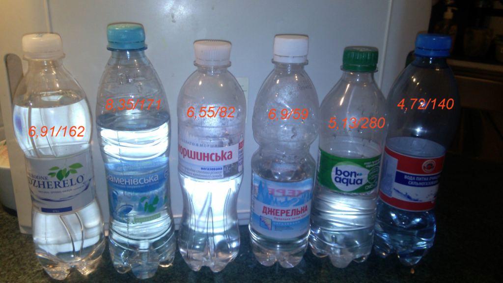

Может пригодится кому...В поисках "идеальной" воды
результаты записал в формате рН/ппм
Попалось несколько бутылочек с газированной водой-после отстоя(газ весь вышел) показания ппм увеличиваются на ~15%
Глянуть бы...

Иван пишет:
Глянуть бы..
так на фотке поподписывал

Алексей пишет:
Не разглядел... извиняюсь  *DRINK*
