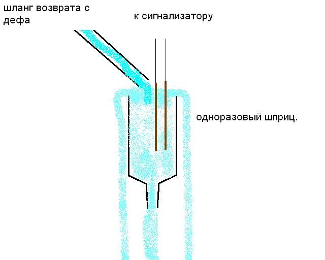

Тема: сигнализатор отключения холодной воды
Очередной гаджет, который может стать полезным тем Винокурам у которых случаются перебои с холодным водоснабжением.
Датчик делается из любого одногоразового шприца подходящего размера.
Вода с дефа поступает в шприц и постоянно переполняет его. Электроды, подключенные к сигнализатору имеют сопртивление несколько КОм.
При отключении воды, жидкость накопленная в шприце выливается через отверстие для иглы, электроды оголяются и.................   Дальше всё понятно.
В этот-же шприц можно поместить терморезистор, который будет отслеживать температуру воды на выходе.

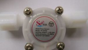

Оживим темку.
Вбиваем на ебее в поиск, что-то типа: "G1 / 2 датчик потока жидкости расходомер переключатель счетчик 1-30L / min метр" . И за пару сотен получаем щщастте, хоть в автоматику подключай, хоть просто сигналку ставь.
Натурпродукт - это наше всё!
Re: сигнализатор отключения холодной воды
EVS, разобрался, какую автоматику подключать? А сигналку как поставить? И вообще, какой принцип действия? Импульсы посылает? А как их декодировать-перевести в литры?
Там датчик Холла.

Николя, единственное, где сталкивался - в автомобиле, в системе зажигания. Ну вода-то всё равно крутит-толкает что-то?

Не, пока просто покуриваю тему, да и не силён я в этом особо. Но на форуме у нас "кулибиных" хватает. Раз источник сигнала есть, преобразовать его и послать куда надо :D  для них не будет проблемой, я думаю.
Там внутри крыльчатка крутится от напора воды и датчик Хола стоит, он импульсы выдаёт( точно как в бесконтактной системе зажигания на авто). Вода кончилась - импульс пропал-включился аларм. Зачем считать литры?

EVS, а хрен его знает... По твоей ссылке датчик от 1 до 30 литров. Есть основание полагать, что при нормальной работе колонны и расходе на РК например  0,2-0,5 литров в минуту, крыльчатка просто крутиться не будет вовсе, и датчик выдаст аварию на управление, которое отключит ТЭН. Ну и нафик оно надо?
Не спорю, контроль наличия воды - вещь архиважная, особенно когда за пивком любишь бегать в процессе перегона. Но тут нужен такой датчик, который понимал бы, что напора воды нет совсем. Т.е чуял от нуля и до, пусть 5 литров\мин. Значит датчик должен быть изготовлен очень качественно.
А по твоей ссылке чел пишет - качество гавно, крыльчатка болтается на оси, пришлось дорабатывать, втулку колхозить.  *DONT_KNOW*

есть у меня датчик потока жидкости 1-30 л, там стоит крыльчатка и датчик холла. чувствует даже самые маленькие потоки жидкости.
датчик все никак не встрою в свою автоматику, т.к. работаю в основном без электроники, надоедают висящие провода.
считаю, необходимая штука для автоматики, когда оставляешь работающую аппаратуру без присмотра, т.к. воду в стояках многоквартирных домов могут отключать в любое время, даже ночью дежурные бригады в случаях аварий.
