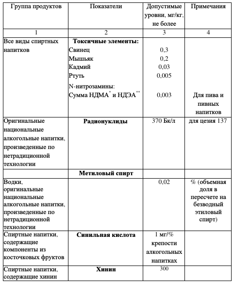

Тема: Требования к безопасности спиртных напитков
Приложение к техническому регламенту «О безопасности алкогольной продукции» актуально на день публикации, взято в первоисточнике.
ТРЕБОВАНИЯ К БЕЗОПАСНОСТИ СПИРТНЫХ НАПИТКОВ

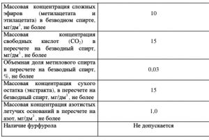

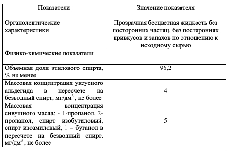

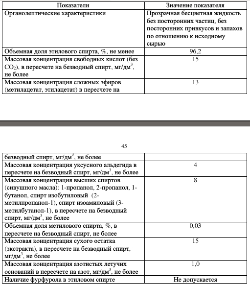

ТРЕБОВАНИЯ К БЕЗОПАСНОСТИ И ХАРАКТЕРИСТИКИ РЕКТИФИКОВАННОГО ЭТИЛОВОГО СПИРТА ИЗ ПИЩЕВОГО СЫРЬЯ
Внимание! Через приват НЕ КОНСУЛЬТИРУЮ! Пишите в паблик.
Re: Требования к безопасности спиртных напитков

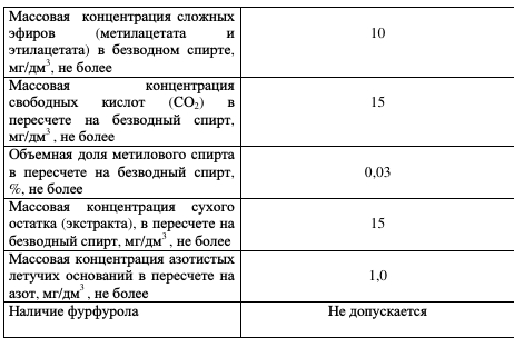

Требования к безопасности и характеристики ректификованного этилового спирта из пищевого сырья, используемого для производства водки и ликеро-водочных изделий

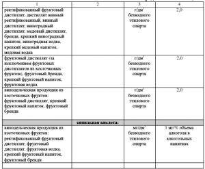

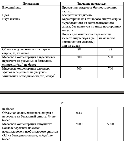

ХАРАКТЕРИСТИКИ СПИРТА-СЫРЦА, ИСПОЛЬЗУЕМОГО ДЛЯ ПРИГОТОВЛЕНИЯ РЕКТИФИКОВАННОГО ЭТИЛОВОГО СПИРТА

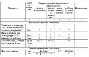

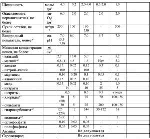

ТРЕБОВАНИЯ К ВОДЕ, ИСПОЛЬЗУЕМОЙ ДЛЯ ИЗГОТОВЛЕНИЯ АЛКОГОЛЬНОЙ ПРОДУКЦИИ
Вода, используемая в производстве алкогольной продукции за исключением этилового спирта из пищевого сырья должна соответствовать требованиям к питьевой воде государств-членов Таможенного союза и требованиям регламентов на её производство.
ДОПОЛНИТЕЛЬНЫЕ ТРЕБОВАНИЯ К ВОДЕ, ИСПОЛЬЗУЕМОЙ ДЛЯ ИЗГОТОВЛЕНИЯ АЛКОГОЛЬНОЙ ПРОДУКЦИИ
* Примечание. Показатели массовой концентрации ионов магния, хлоридов, гидрокарбонатов, силикатов и водородный показатель воды, указанные в скобках, действуют на территории Республики Беларусь.

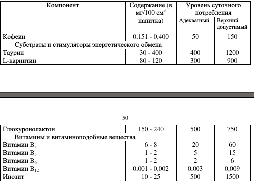

ДОПУСТИМОЕ СОДЕРЖАНИЕ ВЕЩЕСТВ (КОМПОНЕНТОВ), СУБСТРАТОВ И СТИМУЛЯТОРОВ ЭНЕРГЕТИЧЕСКОГО ОБМЕНА, ВИТАМИНОВ И ВИТАМИНОПОДОБНЫХ ВЕЩЕСТВ В СЛАБОАЛКОГОЛЬНЫХ ТОНИЗИРУЮЩИХ НАПИТКАХ
Примечание:
1. Содержание тонизирующих компонентов (кроме кофеина) и других биологически активных веществ в одной упаковочной единице со слабоалкогольным тонизирующим напитком не должно превышать 50% от верхнего допустимого уровня суточного потребления.
2. В составе слабоалкогольных тонизирующих напитков должно быть не более одного тонизирующего компонента.
3. Содержание витаминов и витаминоподобных веществ, минеральных веществ, субстратов и стимуляторов энергетического обмена в одной упаковочной единице не должно превышать значений верхних допустимых уровней суточного потребления.
4. Не допускается использование при производстве слабоалкогольных тонизирующих напитков синтетических подсластителей и ортофосфорной кислоты.

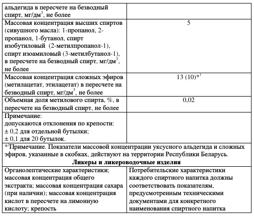

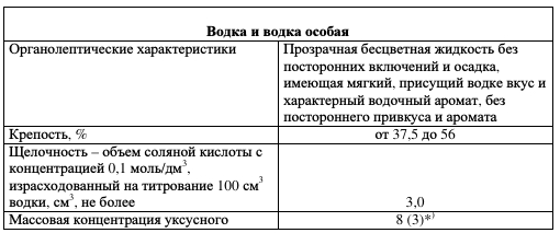

ХАРАКТЕРИСТИКИ СПИРТНЫХ НАПИТКОВ, ПОДТВЕРЖДАЕМЫЕ ПРИ ОЦЕНКЕ СООТВЕТСТВИЯ
ПОКАЗАТЕЛИ ВОДКИ, ВОДКИ ОСОБОЙ, ЛИКЕРОВ, ЛИКЕРОВОДОЧНЫХ ИЗДЕЛИЙ

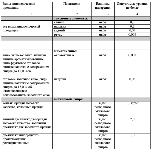

ТРЕБОВАНИЯ К БЕЗОПАСНОСТИ ВИНОДЕЛЬЧЕСКОЙ ПРОДУКЦИИ
Примечание. Виноградные и фруктовые вина и винодельческая продукция на их основе подлежат исследованию на наличие генно-инженерно-модифицированных микроорганизмов или микроорганизмов, имеющих генно-инженерно модифицированные аналоги.

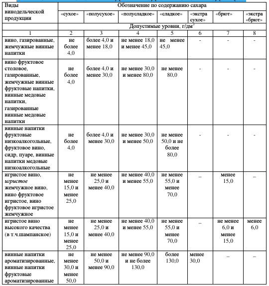

ТРЕБОВАНИЯ К СОДЕРЖАНИЮ МАССОВОЙ КОНЦЕНТРАЦИИ САХАРОВ В НЕКОТОРЫХ ВИДАХ ВИНОДЕЛЬЧЕСКОЙ ПРОДУКЦИИ
Более полную и развернутую информацию можно узнать в техническом регламенте. Это не секретный документ, он есть в открытом виде в сети.
