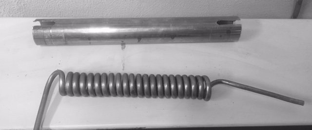

mr.rouch, димрот медный надо ставить.

Я тоже думал про димрот, но тогда получается что и основного холодильника мне не хватит (например для перегона браги в СС).

Спасибо большое, тогда расчеты по основному холодильнику уже более менее подходят, осталось определиться с дефлегматором (рубашечного типа или же димрот).
Как вы считаете если рассматривать дефлегматор рубашечного типа, имеет ли смысл толщину стенки (там где находится рубашка) на токарном станке уменьшить до 0,8-1,0 мм? , и стоит ли вообще рассматривать в моем случае такой дефлегматор.
523
Re: Бражная колонна Moonshine Guru
mr.rouch, т.к. аппарат из нержавейки, то медь нужна обязательно. Это очень важно для органолептики готового продукта. Поэтому все же медный димрот предпочтительнее.
Хотя еще проще сразу РК собрать с медным димротом. Получите универсальный аппарат с максимальным качеством продукта и минимальными отходами.
524
mr.rouch пишет:
не стоит его рассматривать. Много с ним всякой мороки, да и делать его сложнее. Димрот в работе удобнее несравненно.
525
mr.rouch, я б сказал 800Вт- максимальная рабочая мощность, вряд ли больше. На 2кВт китайских (реальных 1,7) нормально работает 50мм труба.
