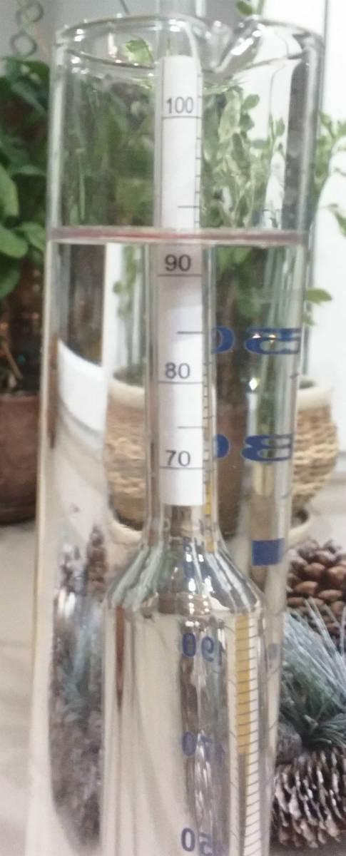

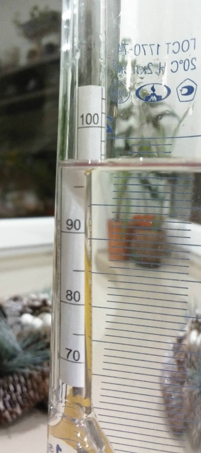

Вышла на стабилизацию лишь когда тело стал отбирать. В первых 750 мл (отбирал по 250мл в отдельные емкости) было 96%, но при температуре 27 градусов. Т.е. при пересчете получаем 94% при 20 градусах.
Далее все охладело, когда стабилизировалось. На выходе температура уже была 18,5-19,5 градусов. И крепость в 93,5%.
Вопрос. Это нормально? Не крепко для БК? И не рано ли я стал тело отбирать? Головы не остались из-за их быстрого отбора (не получилось по 75-100 мл в час)?
АСП-3 на такие финты не рассчитан. На границе показаний и при завышеной температуре может здорово подвирать. Тем более в смеси с головами.
